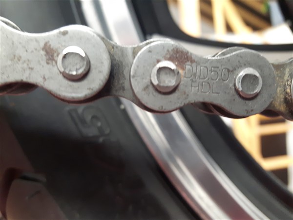

Ich mußte meine Kette beim Schwingenausbau trennen und suche nun ein Nietschloß.
Bei Louise war ich schon, da paßt aber keines. 530 ist von den Stiften 3/10 mm zu groß, 520 paßt von den Stiften zwar durch, aber ist zu kurz zum vernieten.
Ich finde auch im Netz nicht wirklich was zu der Kette.
20171103_175301 (600 x 450).jpg (45.35 KiB) 539 mal betrachtet
Die 4L0 hat normalerweise eine 530er Kette. Wenn das nicht passt, dann hast Du eine andere Kette. Du kannst auch ein Clip-Schloss reinmachen - das war Original auch so.

Die dicke der Stifte kann bei Ketten der gleichen Größe unterschiedlich sein.
Welches Maß haben deine?

Wie Stulle sagt sind die maße der einzelteile nicht immer gleich bei derselben kettengröße...da.mußt du exakt füt die kette beim hersteller nachfragen ob es ein passendes gibt

Die Kettengröße "50" ist m.W. die alte Bezeichnung für eine 530er. Wenn Du Pech hast, wirst Du nix Passendes finden, ausser im Antiquariat. Genaugenommen brauchts für jeden Kettentyp ein zugehöriges Schlos..

5,2mm benötige ich

Hallo Ede,
schau mal, vielleicht wirst du hier fündig:
http://www.bikertech.de/html/ketten.html
Hier findest du Bolzendurchmesser und Kettenbreiten.
