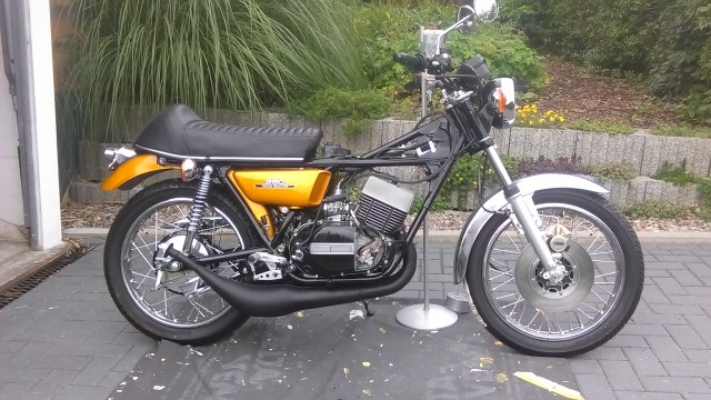

Moin,
ich bin endlich soweit, das ich das Moped das erste mal gestartet habe. Bin so happy....
Nun habe ich noch ein paar Fragen bevor ich mich um eine Zulassung kümmere.
Eckdaten : Zylinder/Kolben, Kurbelwelle, Köpfe,Membranen und Luftfilter (US Version offen K&N) original.
Vergaser mit den hohen Deckeln(original aber Sauber). Zündung Powerdynamo. Auspuff HVC Cycles von einer RD350.
Sie ist problemlos angesprungen, beide Zylinder laufen und der Leerlauf ist stabil, ohne Choke springt sie nicht an.
- die runden Löcher seitlich im Luftfilterkasten gehören Verschlossen, oder ?
- die Ölpumpe ist bei 0,25 Mindesthub, so lassen ?
- HVC empfielt eine 135-140 Hauptdüse, hat jemand Erfahrung mit dem Auspuff an einer 250er ? Ohne Tip mit einer 150er anfangen und nach Forumanleitung nach unten arbeiten ?
-Wegen dem Auspuff muss sie zur Leistungsmessung, Kolben sind neu und Zylinder auf dem letzten Mass geschliffen....wie lange muss sich das Einlaufen bevor da jemand auf der Rolle "Stoff" gibt ?
- Bekomme den Deckel auf der Bremspumpe nicht fest, Deckel ist neu, hat noch jemand einen Behälter für mich ?
-So richtig Probefahren geht ja nicht ohne TÜV und Kurzzeitkennzeichen gibt es auch keine mehr....Tips zum Abstimmen, taugt Hildesheim Im September zum Ausprobieren oder bin ich da fehl am Platz?
Vielen Dank an Euch und schönen Feierabend
Frank

Das ist nicht so gut zu sagen...ich habe eine menge RD 250 typ 352 beschraubt und die liefen alle in serienzustand mit verschiedenen hauptdüsen gut...manche liefen mit dem richtigen filter-der offene weltmarktfilter-mit 120er gut...manche vertrugen auch größer...die best gehendste typ 352 die ich mal beschraubt habe lief tatsächlich mit 150er hd top...die war allerdings bearbeitet...
was unsere anglofreunde blueprinting nennen...da nimmt man alle gußunebenheiten der zylinder etc weg...also nichts größer machen sondern alles was im plan-blueprint nicht ist weg feilen...zusätzlich war an dieser 250er die verdichtung einen tick höher und der luftfilterdeckel hatte eine reihe extra löcher...
die war so vollgasfest und lief knappe echte 180 auf gute alte art gemessen...die RD vorfahren lassen und mit einem schnellen auto hinterher die zeit auf den km autobahn stoppen
gruß. Richard
gruß. Richard

Hallo Frank,
Das war genau meine Zeit....grins.
Gratulation zu dieser schönen 352er.....cool
Die Löcher im Luftfiltergehäuse müssen verschlossen werden !
Kerzn: NGK 9er rot aus dem Rennsport ! Kurzgewinde oder Langgewinde
Zur Ölpumpe und deren Einstellung schreibe ich sehr gern ein neues Thema, da dieses für alle RD Rehenzweizylinder gilt.
120er Düse....bist Du verückt....nicht fahren !!!!
Die 350er MÜSSEN mind. eine 140er Haupdüse haben, bei K&N-Luftfilter sogar mehr.....sonst fährst Du nicht sehr lange.....sicher.
Weiteres folgt......
Achim
Achim
