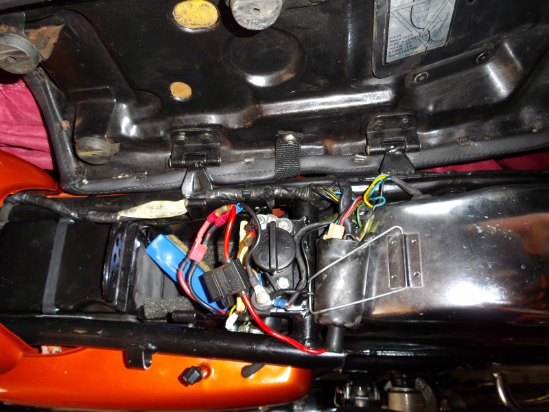

Hi Leute,
versuche den Kabelbaum meiner Zweiten RD zu verlegen. Nur am Hinteren ende wo die Batt sitzt gefällt mir die verlegung noch nicht so richtig.
Könnte mir jemand vielleicht ein paar Bilder der richtigen verlegung zukommen lassen?
Wäre euch echt Dankbar.
viele Grüße Laura
hier mal die Aktuelle verlegung die mir nicht so gefällt.

Keiner? :D
Ihr könntet mir auch via whatsapp oder so Bilder senden wenn das was hilft :)

Hat denn niemand ne 352 zuhause? :D schnell den seitendeckel auf der rechten seitedeckel abmontiert und paar bilder gemacht. Sitzbank noch hochgeklappt und dort auch paar Bilder.

Der Hauptkabelstrang läuft unter den Sitzbankscharnieren entlang.

Hier schau mal
