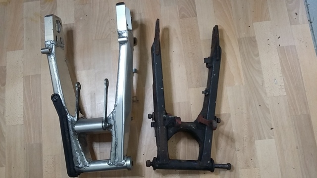

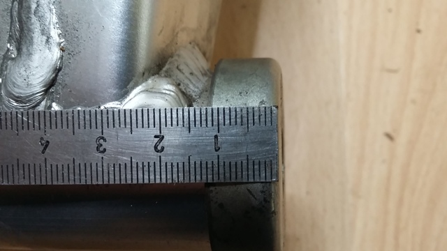

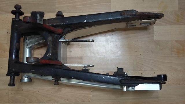

ich hätte da was von einer FZR400 für dich. (Teile sind aber bis zum 12.3. reserviert)
Die 400.er Schwinge muss um ca. 7,5mm an jeder Seite der Aufnahme gekürzt werden (mit dem Stahlmaß gemessen).
Diesen Umbau hat Klaus (Driver27) schon gemacht, der dir auf Rücksprache mit mir auch gerne mit Tipps zur Seite steht.

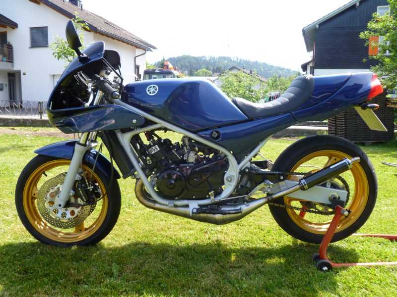

Was auch noch gut reinpasst ist die Schwinge der RGV VJ21A.
Silvio, ich hoffe das ist OK mit deinem schönen Möppi hier. :roll:
Gruss Willi
P.S. RGV Schwinge von der VJ21A hätte ich eine abzugeben.

Auch mein gedanke mit der fzr 400 schwinge...nettes teil aber optisch irgendwie unpassend zur ypvs...

Ja ich seh das wie Wiba,dazu kommt noch,mit der rg schwinge sieht die ypvs doch echt gut aus
