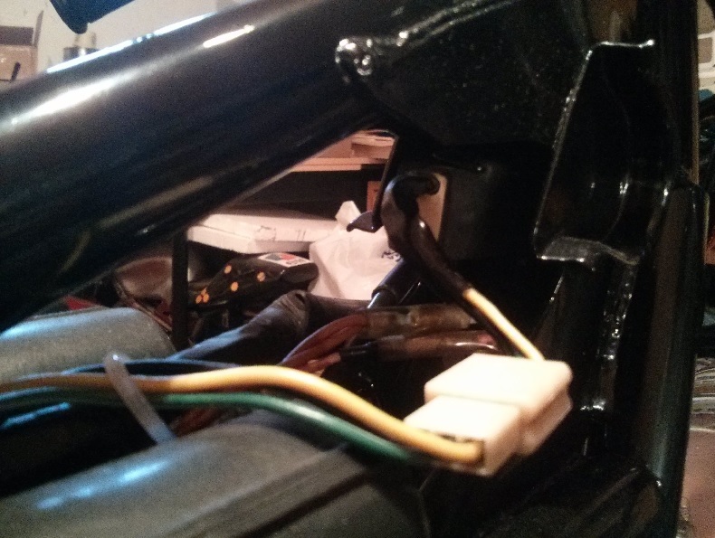

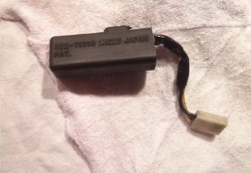

Hallo Volker,
ich hab mir das eben nochmal angesehen. Die Stoplampe leuchtet beim Bremsen auf und bei defekter/ fehlender Bremslichtbirne leuchtet sie dauerhaft.
Wenn das "Steuergerät" ausgesteckt ist funktioniert das Bremslicht immer noch aber die Stoplampe bleibt aus.
Hab dir noch ein Foto vom Steuergerät und der Einbauposition angehängt.
- Steuergerät Bremslicht RD 250 352
- Steuergerät Bremslicht RD 250 352.jpg (127.77 KiB) 1524 mal betrachtet
- Position Steuergerät RD 250 352
- Position.jpg (158.69 KiB) 1526 mal betrachtet
