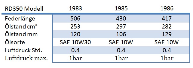

Da es immer wieder zu Unklarheiten, besonders wegen der Federlänge kommt, habe ich einmal die Unterschiede aufgelistet.
Alle RD350 YPVS Gabelmodelle hatten 35mm Standrohre und stammen von der Firma Showa.
Es wurden insgesamt 3 verschiedene Gabeln für das YPVS Modell verwendet.
Das erste 1983 und 84er Modell, hatte einen zwischen den Gabelbrücken reduzierten Standrohrdurchmesser, sowie einen Bremszangenbefestigungsabstand von XXmm.
Die Gabeln ab dem 1985er Modell hatten schon die grössere Bremszangenaufnahme mit 83mm Lochabstand. Dadurch können die Triumph Vierkolbenbremszangen verwenden werden.
Die Unterscheidung der Gabeln ab 1985 ist möglich über die oberen Gabelstopfen.
Geschraubte Stopfen = Modell 1985
Drahtgesicherte Stopfen =Modell 1986
Die unterschiedliche Federlänge zwischen der 85er und 86er Gabel resultiert aus der oberen Befestigung der Gabelstopfen.
Beim 85er Modell ist der Stopfen mit einem Gewinde gesichert, beim 86er Modell kommt ein Drahtring zum Einsatz.
Dadurch sitzen beide Stopfen unterschiedlich hoch und die Gabeln brauchen jeweils andere Federlängen.
Die Längenangaben wurden jeweils auf oder abgerundet auf volle Millimeter. Alle Angaben aus den originalen Yamaha WHB

Bitte um Korrektur wenns falsch ist:
Die 85 85er Gabeln sind bis auf oben eigentlich gleich.
Dann: Haben die Gabeln ab 85 dann eine Hülse innen (also orig)?
Kann mich nicht erinnern:
Wenn ja dann haben es die progressiven Wirths etc nämlich nicht u daher eine andere Länge.
Hab ein Paar das hat 513mm, müsste daher für diese sein (weiß nicht mehr),

Die Gabeln sind nicht gleich. Die Bremsenaufnahme der 85er hat einen anderen Lochabstand (84 mm) und die Ölfüllmenge ist auch eine andere. Wo genau der Unterschied ist, weiß ich nicht.
Bitte einloggen damit auch die obere Tabelle sichtbar wird.
Die Gabeln vom 85er und 86er Modell haben die gleiche Abstandshülse mit der Teilnummer 51L-23118-00 verbaut.
Die Gabeln vom 83er und 84er Modell haben keine Abstandshülse verbaut.
Dadurch auch der grosse Längenunterschied der Federn, zu den späteren Modellen.
Da die Federn alle unterschiedlich lang sind bekommt jedes Modell eine eigene Teilnummer bei den Federn.
1983/84 29L-23141-00
1985 51L-23141-00
1986 1UA-23141-00

hallo
ich bin auch gerade dabei meine gabel zu reversieren und möchte auch wirth federn verbauen
meine gabel ist eine 85er mit lochabstand 83mm bremssattel.
meine alten federn sind 420mm lang.
ölstand in der gabel war ohne feder gabel kompl. eingefahren bis zur oberen kante des inneres gabelbeinrohres ca. 125mm - müssten ca. 0,25lt gabelöl in einer gabelseite drinnen gewesen sein.
hat jemand eine ahnung welche federn ich dann von wirth benötige.
ich vermute art.nr.: 3008 - bin mir aber nicht ganz sicher.
was mir noch aufgefallen ist ich habe gleich nach dem verschlussschrauben oben eine teflon büchse drinnen die direkt auf den abstandhalter draufdrückt ist das original ?

danke für die Infos. Jetzt bin ich irritiert, bei meiner Neuen hat die Gabel
- Federn 508mm
- geschraubter Deckel
- 83mm Abstand Bremszangenaufnahme
- 31K mit EZ 05.87
- Vorspannhülse 40mm
Irgenwie zusammengewürfelt, meine Frage in dem Zusammenhang. Wieviel Öl kommt denn da jetzt rein und welche Feder muß ich bestellen?

Hallo Heiner,
wenn du deine Vorspannhülse auf 20mm bringst dann haste die originale Länge wieder hergestellt.
530mm incl. Hülse. Die Ölmenge sollte 297ml betragen. Würde ich erstmal so probieren bevor es ans Neukaufen geht. Oder du lässt die Hülse ganz weg, falls sich der Stopfen nicht gut montieren lässt. Stecknuß und Lappen drauf und mit Druck und Drehbewegung ins Gewinde einfädeln.
