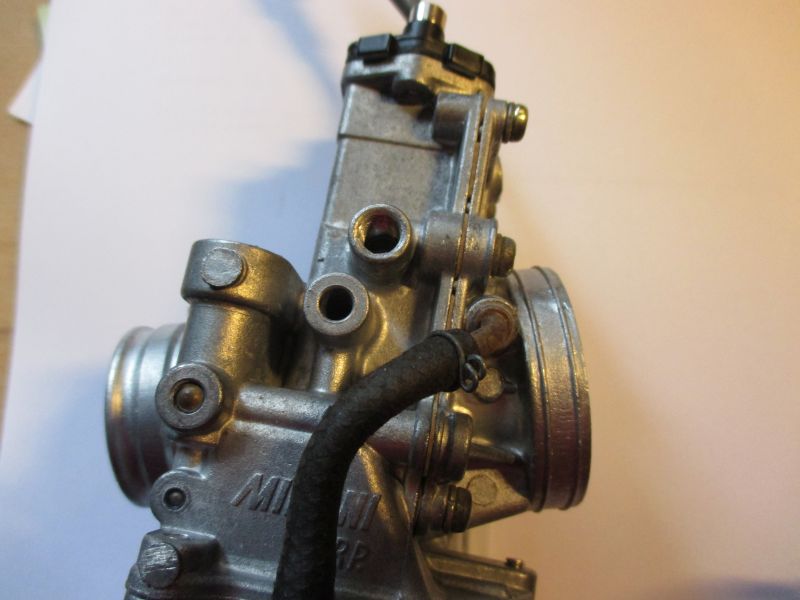

Noch mal icke...
Bei einem Vergaser ist noch ein kleiner senkrechter Stutzen (hinter dem Schiebergehäuse), für was? Außerdem noch ein Bild.....

Meinst du den Choke?
Oder das kleine Messingröhrchen für'n Unterdruckschlauch?

Hey! Ne, ne, das mit demChoke ist schon klar, die sind im Moment nicht montiert. Ich meine auch nicht die Blindbohrung, sondern die Bohrung mit Innengewinde (das oberste Loch). Was gehört da hin? Der eine Gaser hat gegenüber der Bohrung ne Einstellschraube mit Rändelschraube, der andere nur ne einfache Kreutzschraube. Grüße Detlef

dieser Vergaser ist vom Typ her ein Einheitsvergaser, der sowohl links auch rechts beim 2 Zylinder eingesetzt wird. Auch wird er beim Einzylinder verbaut.
Du hast (musst) da also die Möglichkeit haben, das Standgas links oder rechts aussen einzustellen. Diese Bohrung ist für das Standgas.....rechter Vergaser. Innengewinde ist eigentlich nur da, wo man auch die Standgasschraube hat. Falls beide Löcher durchgebohrt sind, musst du eines per Blindschraube schliessen. Dann hat da wer selbst Hand angelegt??
Wer die Vergaser beim 2Zylinder vertauscht, kommt logischerweise nicht mehr dran :wink:
Im Messing.Benzinstutzen kann ein Sieb drin sein, mach das weg. Verstopft gerne und führt zum Klemmer.
Detlef, dir TZR Vergaser sind Schrägstromvergaser. Du musst dann die Ansaugstutzen bei der RD so abändern, dass der Vergaser und damit die Schwimmerkammer gerade stehen. Einfach so einbauen wird nicht gehen.
Die TZR hat ja den Einlass direkt ins Kurbelgehäuse, deshalb auch die Schrägstromvergaser.

Ich hatte die TM28SS schon mal auf meiner Rennstreckenypse. Werkelten dort gut abgestimmt einwandfrei. Keine Probleme mit dem Kraftstoffstand.

Moin, ja ich habe mich aus dem Forum etwas zurück gezogen, lese aber noch regelmäßig mit. Mit der Bohrung hat Holli recht, es ist für die Leerlaufeinstellschraube., das Gewinde ist auf beiden Seiten schon geschnitten nur die Bohrung ist nur auf einer Seite durchgängig.
