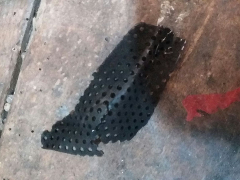

gestern ist mir beim komplettieren meiner 1WW aufgefallen, das einer meiner Auspüffe sich seiner Innereien entledigt hat, welche sich jetzt lautstark, frei bewegen :(
Ein kleineres Teil konnte ich rausfischen (siehe Bild).
Ich denke mal, da hat sich eine Molding Plate selbstständig gemacht.
Ich würde jetzt den Auspuff auftrennen und die Reste entfernen. Was bezwecken diese Molding Plates? Ist es ratsam den anderen Auspuff auch zu öffnen und und diese zu entfernen?
Gebt mal bitte eure Meinung ab :)
Alex
522-1WW-3TB-3Y3-2KK-RP02
Also, was ich da sehe, dürfte mit ziemlicher Sicherheit ein Stück von der Flöte sein.
Was sich hinter dem Begriff "Molding Plate" verbirgt, weiß ich zwar nicht, aber ich vermute, dass es sich dabei um die Prallbleche handelt. Die solltest du - wenn sie lose sind - nicht rausnehmen, sondern befestigen.
Nix Flöte, ein Teil der Birne ist doppelwandig, da ist dieses Lochblech drüber, dazwischen ist eine dünne Matte.
Wenn man alles rausnimmt ist der Unterschied nicht gross, aber man kann alles auskratzen, da ist überall gut 1mm Ruß drauf.

Ne Flöte in dem Sinne der 31k Anlagen hat die 1WW nicht.
Und das klappern kommt definitiv aus der Birne und nicht aus dem Schalldämpfer.

Ja, stimmt. Ich habe mal wieder nicht an die andere Auspuffanlage gedacht.

Ich habe mal einen Topf auf der Innenseite aufgeflext um diese Matte zu entfernen.
Geht ganz gut und man sieht es hinterher nicht .
Michael
Beitrag von manicmecanic »
Solch zeugs wird wegen schalldämpfung verbaut

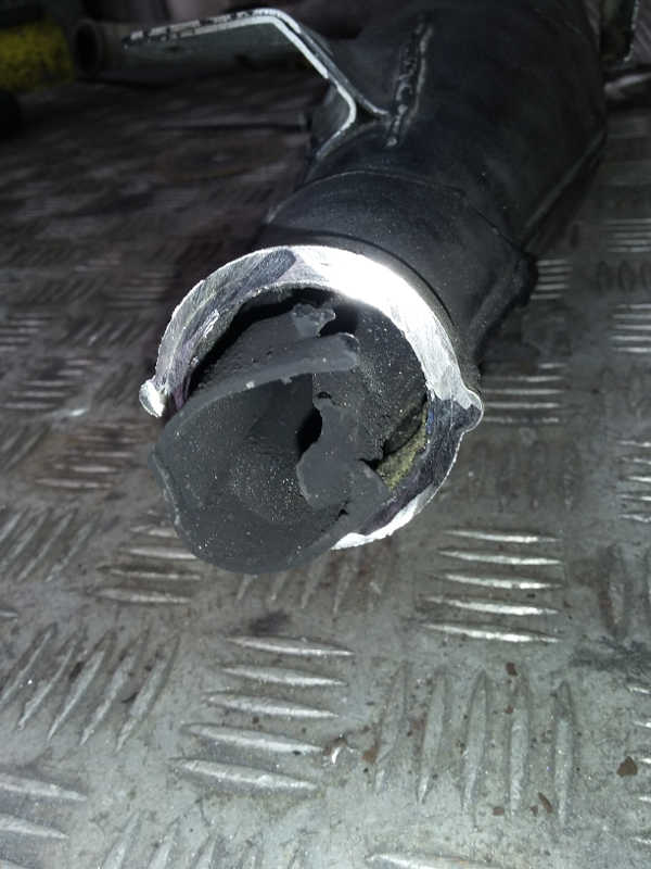

So, ich hab mal ein Endoskop in meine Auspüffe gehalten. Da hat schon mal wer die Schalldämpfer ausgeweidet :(
Das Blech mitsamt dem einen Röhrchen an der Seite wo der Schalldämpfer am Auspuff sitzt ist ziemlich unschön "entfernt".
Das Rohr welches von vielen aufgeweitet wird sieht auch ziemlich demoliert aus. (Foto)
Jetzt muss ich mal gucken was ich mit dem Zeugs mache. Irgendwo habe ich von modifizierten 1WW Anlagen gehört. Das wär jetzt ein 1A versuchsobjekt.
Damit ich endlich fahren kann brauch ich wohl nen neuen Auspuff. Diese sind wohl eher suboptimal :/
