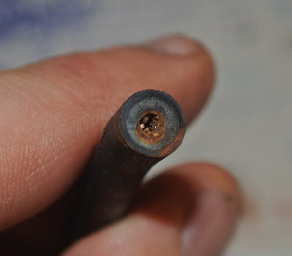

Hallo, heute habe ich Zündkabel und Stecker getauscht.
Ganz so frisch sahen die nicht mehr aus. Ich denke, dass das mitunter eine Ursache für die Probleme gewesen sein könnte, was meint ihr?
Morgen muss ich die Vergaser nochmal abnehmen, da die Dichtung nicht mehr ganz dichtet und es unter den Vergasern feucht ist.
Danach erfolgt der nächste Testlauf. Ich bin gespannt.
Gruß Tobias
Gruß Tobias
