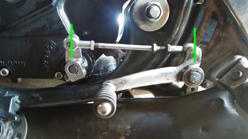

Am Schaltgestänge müssen beide Hebel parallel zueinander stehen. Tun sie es nicht, verändern sich Kräfte und Wege. Eigentlich logisch, hab ich aber auch nie drauf geachtet.

Ich meinte das Schaltgestänge. LINKS!!!

Das ist das Schaltgestänge. Das grün markierte sind die Hebel. Die müssen parallel zueinander stehen.
