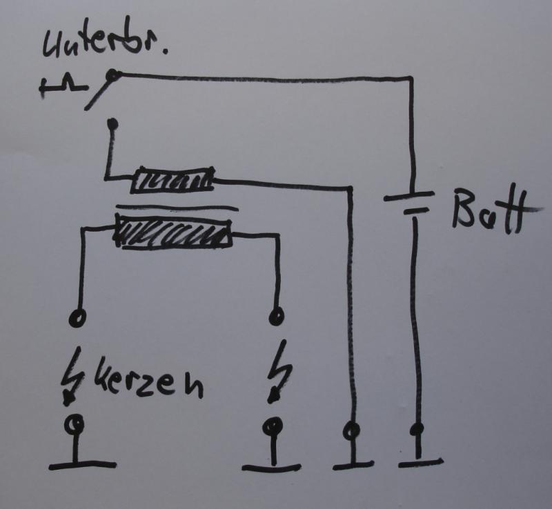

Frank L. hat geschrieben: Bedenke dass Konzept "Waste-Spark", beide Zündkerzen sind parallel geschalten, somit führt ein Kurzer an einer Kerze zum Zündaussetzer an beiden Zylindern.
Stimmt nicht, bei "wasted Spark" sind die Kerzen miteinander, und mit der Spule in Reihe geschalten. Deshalb kannst Du ruhig eine Kerze kurzschließen, ohne dass der andere Funke ausbleibt oder der Spule was passiert.
Hans
Es hieß ja auch mal, das wenn man einen Kerzenstecker zieht, die andere Seite auch nicht mehr zündet. Aber bei mir hat die verbleibende Seite immer alleine gezündet.
Beitrag von manicmecanic »
Hochspannungsseitig in reihe ? Wie geht das wenn die kerzen per kopf parallel an masse liegen...
Hiha
Beiträge: 1228
Wohnort: Neubiberg b. München
Beitrag von Hiha »
Die zündet dann schon, wobei ich nicht kapiert hab, warum das so ist, denn es hängt ja die andere Seite in der Luft. Diese andere Hälfte der Wicklung baut eine enorme Überspannung auf, was zu Isolationsschäden führen kann. Deshalb lieber direkt auf Masse legen, als in der Luft hängen lassen. Achtung: Das gilt nur für "wasted Spark" Doppelzündspulen, also welche, die nur eine Sekundärwicklung mit zwei Kerzensteckern haben. Es gibt auch Doppelzündspulen mit zwei völlig separaten Sekundärwicklungen (z.B. von Silent Hektik). Da sollte man das nicht machen.
Hans
Hiha
Beiträge: 1228
Beitrag von Hiha »
manicmecanic hat geschrieben:Hochspannungsseitig in reihe ? Wie geht das wenn die kerzen per kopf parallel an masse liegen...
Im Prinzip zündet eine Kerze "vorwärts", die andere "rückwärts", der Stromkreis wird über Masse geschlossen.
Ja .. so ist es korrekt - bei Doppelzündspülen. Alle wassergekühlten RD's, TZR's und TDR's haben das so. Auch die FZR hat zwei Doppelzündspulen.
Deshalb kann man bei den beiden Zündkabeln den ohmschen Widerstand messen. Es gibt aber keine Verbindung zur Masse.
Anders ist es bei den alten AC-Modellen, da gibt es Einzelspulen und da liegt ein Ende der Sekundärseite auf Masse. Meines Wissens ist das bei den Modellen mit den mechanischen Unterbrecherkontakten so.
Uwe ich kenne durchaus die unterschiede...aber sorry...das ist laut skizze immer noch parallel auf der kerzenseite
Und wie die angesteuert werden spielt keine rolle...ob unterbrecher transistor thyristor
