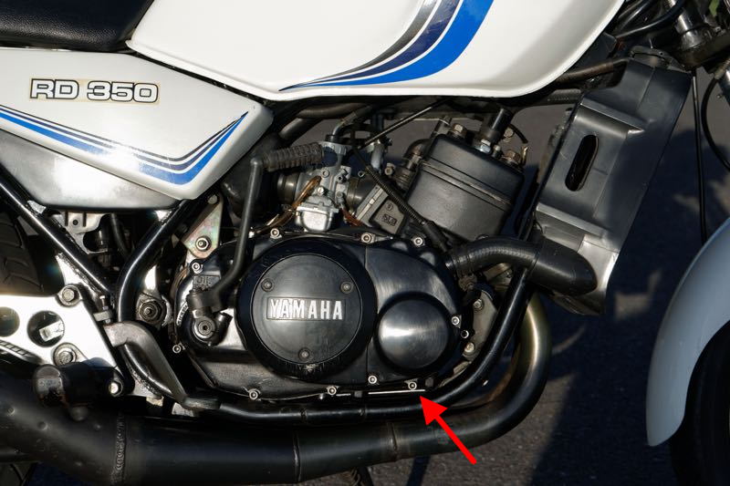

Hmm...merkwürdig: Ich habe *exakt* das gleiche Problem mit der Dichtigkeit des rechten Seitendeckels.
VG - Matthias
Die Undichtigkeit bei meiner RD ist genau hier...

..an der Stelle würde ich auch auf Ölpumpe tippen, die sitzt ja direkt darüber, müsste man sehen, wenn man den kleinen Plastikdeckel mit den drei Schrauben mal eben losnimmt (dahinter ist es ja trocken, d.h. Öl und Wasser können im Motor bleiben).
"Mein" Tropfen steht ca. genau 2 Schrauben weiter links, unter dem "Y" von Yamaha.
Ich hatte ja gerade alles los, Ölpumpe selbst war trocken.
Werde mal ein Paar Tage fahren (30 km / Tag) und sehen, ob es weiter tropft.
Dann muss ich wohl nochmal ran und die Dichtung nochmal entfettet anbringen.

ich meine ich könne es schon unterscheiden, ob das Öl aus dem "Ölpumpenabteil" kommt oder aus dem Getriebe-Innenraum.
Ich habe extra deswegen die Dichtung erneuert (ja, genau auf die Athena Dichtung), geholfen hat es allerdings wenig bzw. gar nicht.
Ich habe mir die Dichtflächen wirklich genau angesehen - keine Kratzer, nichts sonst... Die Gehäuseschrauben habe ich stufenweise, über Kreuz mit schließlich 10Nm mit 1/4" Drehmomentknarre (Hazet, nachgeprüft) angezogen.
Ich habe schon begonnen an einen Riss im Gehäuse zu glauben... aber die überstehende Dichtung ist auch von der Deckelseite her naß... ich bin in dieser Sache im Moment etwas ratlos. :cry: Beim nächsten Mal wird dann wohl Curil-T zum Einsatz kommen - aber erst zum nächsten Ölwechsel!
