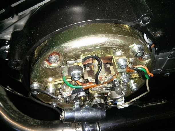

Ich hab heut von meiner RD 250 522 die Lima ausgebaut, also nur die Kohlen gewechselt, jetzt weis ich nicht mehr ob die zwei Kabel der Pluskohle zusammen oder zwischen den Gummischeiben getrennt befestigt waren.
Hätte da jemand vielleicht ein Foto? :?
Ist ein schwarzes von der Kohle und ein grünes das von oben kommt.

ein Foto habe ich gerade nicht zur Hand, aber bei den alten Limas ist eine Kohle direkt auf Masse, der Lima.
Die isolierte Seite kommt an das Kabel das vom Regler kommt.

Die Kabel sind zwischen den Isolierbuchsen und dürfen nicht die Motormasse berühren.
Verkabelung der Lima RD 250 Typ 352
