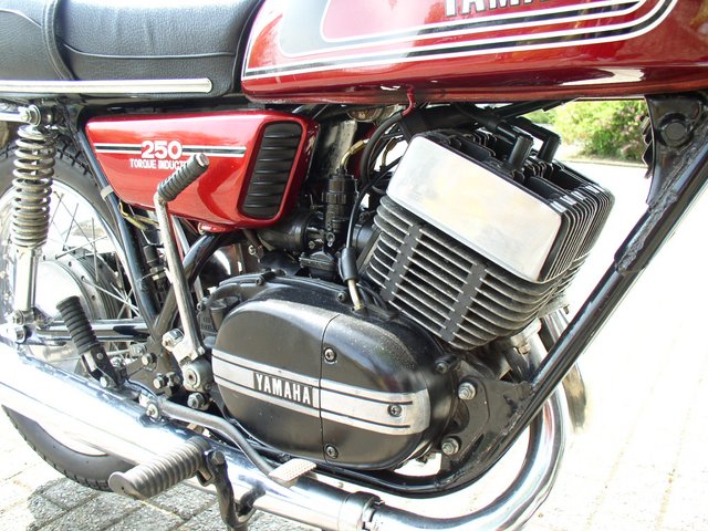

Meine RD 250, 522,´75 läuft eigentlich ganz gut, deutscher Lufi mit originaler deutscher Bedüsung. Die Vergaser sind gereinigt (kein Ultraschall, nach Anleitung auf RDtuned). Wegen des Wetter hat das Moped nun ein paar Tage gestanden. Beim Öffnen der Garage fand ich unter dem Anschluss der Auspufftüten an die Krümmer eine Benzinlache. Beim sehr vorsichtigen Startversuch blockierte der Motor. Durch vorsichtiges hinundher schieben wurde der Motor frei, beim Anrollen spritzte das unverbrannte Benzin aus dem Auspuff, wie das einer Blumenspritze. Der Motor lief, ca. 100 km Fahrt ohne Probleme. Nach zwei TAgen in der Garage das gleiche Bild. Ich habe die Schwimmer kontrolliert, die sind intakt und frei, die Schwimmerventile sind ca. 3000 km alt und schließen im Testaufbau mit einer Benzinflasche ganz normal, es gibt keine Tragspuren auf den Ventilnadeln.
Ich vermute, dass die Enlüftung der Schwimmerkammern nicht funktioniert, und dass die Verlegung der Entlüftungsschläuche dabei eine rolle spielt. Wie habt Ihr die Schläuche verlegt? und wohin? oder kann man sich die Schläuche sparen? Wozu dient das Loch unten im LuFi-gehäuse?
Vielen Dank für Eure Tips, Uli

Da sind sowohl Benzinhahn als auch Schwimmerventile undicht. Anders kann der Sprit ja nicht in den Motor kommen.

Lang ists her aber bei mir waren es damals die Nadelventiele !!!
Die lief auch komplett voll ...
Kurbelgehäuse usw ...
Hatte die getauscht und Ruhe war ...

Ja es ist immer dasselbe, und staunend kann man 2lt Sprit aus dem Puff laufen sehen (wenn man ihn abbaut).
Und meist ist es nur der O-Ring, ist viel billiger als der Dichtsatz, soll aber orig sein weil 1,2mm Dm.
Glätte mal die Laschen der Schwimmer. In den eingearbeiteten Vertiefungen kann sich die Schwimmernadel verkanten. Dann wird es nur manchmal undicht.
Mit deinem Benzinhahn musst du trotzdem was machen. Georg hat's ja schon gesagt.

Das der Benzinhahn gemacht werden muss ist klar, die Vergaser hatte ich, da die Fahrerei sehr gut klappt, nicht mit dieser Dringlichkeit auf dem Schirm. Ich hatte eher den Gedanken, dass die Verlegung der Schläuche eine Rolle spielt, war mir da halt immer irgendwie unsicher. Wie und wohin habt Ihr Eure Schläuche verlegt?

Du hast schon die richtigen antworten bekommen...wenn dir deine säge so voll sprit läuft dann sinds die schwimmerventile...wenn die dicht sind ist der benzinhahn egal...ich habe meine 351 ewig geparkt ohne was zu tun außer den schlüssel raus zu ziehen
Die schläuche legst am besten in möglichst großen radien nach oben dann hinterm motorblock nach unten

Welche Schläuche meinst Du? Entlüftung oder Überlauf??
Wenn die Schläuche vom Überlauf richtig verlegt sind, sollte der Sprit zuerst dort rauskommen, bevor er in den Motor läuft.
Aber wie die Kollegen hier schon schreiben: Erst mal beim Benzinhahn anfangen....
