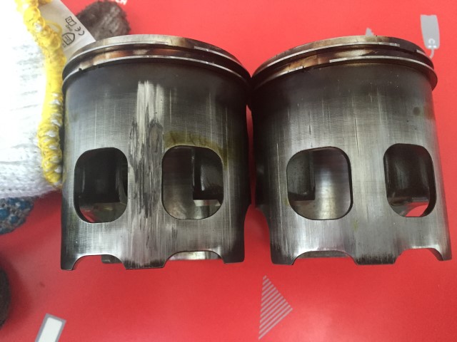

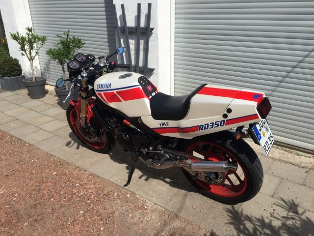

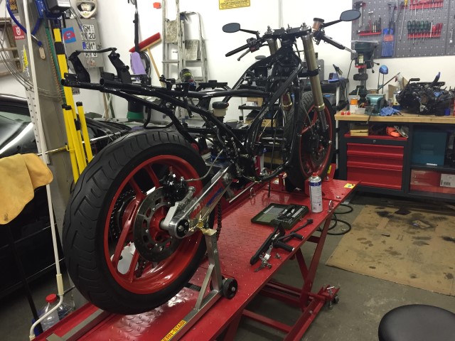

hier stelle ich Euch mal meine neue RD vor, habe sie schon einige Monate, momentan, ist sie komplett zerlegt, da ich mir vom Verkäufer einen richtigen Blender andrehen lassen hab :shock:
Von der Ausstattung ist die Maschine top, von der Montage der Teile leider ein Flop. Hier einige Details zur Ausstattung: RGV250 Gabel, Metmachex Schwinge, voll einstellbares Federbein von Wilbers, verbreiterte Originalfelgen, Bremsscheiben von Braking mit Radialpumpe von Magura, 30er Flachschiebervergaser, Jim Lomas Edelstahl Auspuff, Haungs Höcker, Gilles Tooling Lenker, Tarozzi Fußrastenanlage uvm.

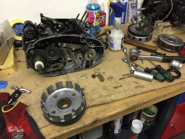

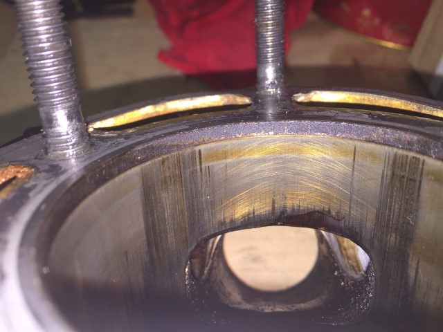

Leider stellte sich heraus das der Motor eine Mogelpackung war. Die Wiseco Kolben hatten einen Klemmer bzw. Fresser, weil die Vergaser viel zu klein bedüst waren. Die Kurbelwelle war schrottreif und der Primärantrieb war aus verschiedenen Modellen zusammengebastelt.
Was ich bisher neu gemacht habe: Zylinder komplett überholt und auf Übermaß geschliffen, neue Kolben, Kurbelwelle komplett überholt, Primärantrieb erneuert (aufeinander abgestimmte Zahnräder und neue Ruckdämpfer von Horst Meise). Was noch bestellt ist, neue vforce 4 Membranen, neue Ansaugstutzen (Boyesen Membranen waren defekt, Ansaugstutzen rissig). Die Vergaser müssen auch noch neu bedüst werden.

hallo,muss da auch mal was loswerden ,ob vorsätzlich oder nicht fakt ist das die kolben nicht in ordnung waren, die kurbelwelle hatte auch so seine probleme ,lagersitz links eingelaufen( neue gebrauchte hubwange) in der mitte war der käfig vom lager in zwei teilen also alle 4 lager neu :arrow: ,es geht weiter mit dem primärantrieb ,der war von der 1a 2 -luftgekühlte rd 250 ,es passte das zahnflankenspiel überhaupt nicht :arrow: schrott,wenigstens war das getriebe gut ..bei dem preiss fürs motorrad sollte der motor auch bestens sein :!: ..driver#27
