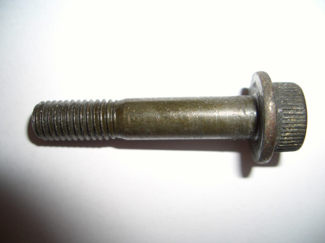

Ja genau sowas meine ich. Dehnschrauben gibt es wohl bei der RD im Bremssattel, und da bei der TZR man diese Schrauben von Yamaha auch nicht bekommt, hatte ich mir die Frage nach einer möglichen Dehnschraube gestellt. Die der TZR sieht aber ziemlich normal aus.
Also bleibt die Frage, warum rät Yamaha im TZR-WHB ausdrücklich davon ab ("Warning"), diese Schrauben zu lösen?

- CIMG0002.JPG (64.87 KiB) 1575 mal betrachtet
