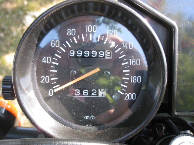

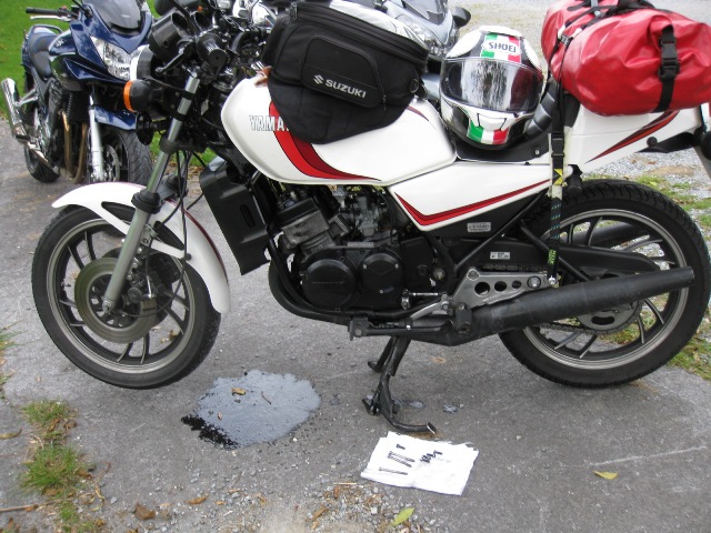

Auf der Heimfahrt hat´s die RD erwischt,
nach 35 Jahren und 101000 km haben mich die Gelben Engel nach Hause gefahren.
Noch 125km und plötzlich kein Vortrieb, die RD auf einen Parkplatz ausrollen lassen und auf den Seitenständer gestellt.
Öl lief aus und ich ahnte Böses. Den Seitendeckel konnte ich wegen klemmendem Schaltgestänge mit dem Bordwerkzeug nicht abnehmen.
Der Gelbe Engel stellte einen Getriebedefekt fest und brachte mich mit der RD nach Hause.
Neugierig den Seitendeckel entfernt, und...... das Ritzel hatte sich losgelaufen, Mutter und Sicherungsblech hatten sich verflüchtigt, das Ritzel war noch da und hatte nichts beschädigt, sogar das Gewinde war noch in Ordnung. Das Öl ist wohl an der Getriebewelle vorbei gelaufen, da die Hülse nach außen gewandert war.
Also, RD.ler schaut öfter mal nach dem Ritzel.
Ich natürlich auch.

kenn ich!
hatte ich auch mal, diesen fall.
aber: ne billigere reparatur gibt's ja eigentlich gar net ;-)
fröhliches schrauben
andy
2fast4yu
Schwein gehabt! Deine RD ist eben 'ne treue Seele.
Beiträge: 8429
War da vielleicht ein Schlamperschrauber am Werk?
Neeee ... kann doch gar nicht. :lol:
Hast Glueck gehabt, dass da nicht mehr passiert ist.
