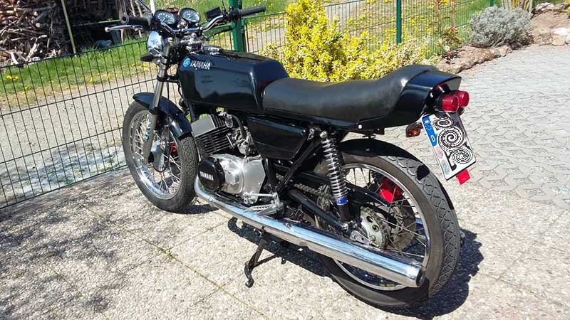

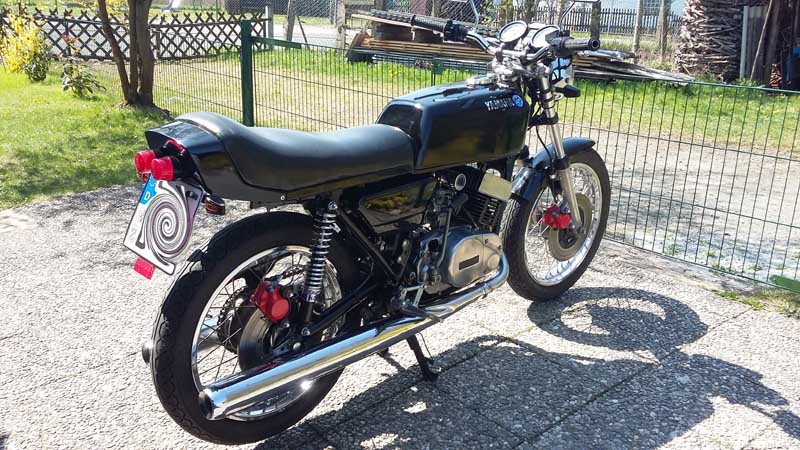

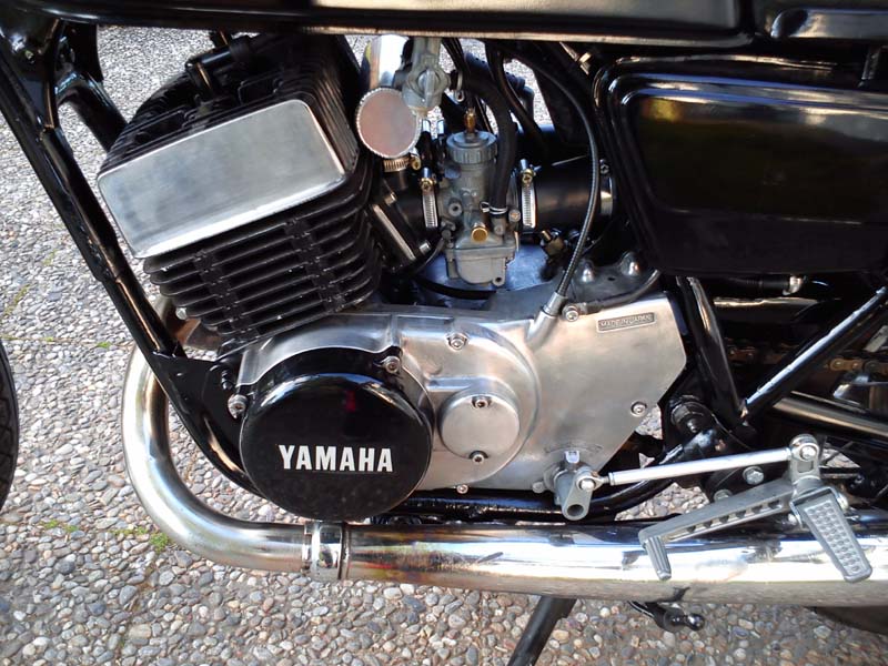

Hallo :)
Ich bin ja schon ne ganze Zeit hier im Forum, aber habe mich noch nie richtig vorgestellt.
Ich bin der Steffen, 26 Jahre jung, komme aus Oberfranken und fahre seit ich 18 bin eine Yamaha RD250 1a2.
An dieser Stelle möchte ich mich auch bei den Forenmitgliedern hier bedanken die mir bei meinen Problemchen bei der Restauration und beim Umbau geholfen haben. (Vielen Dank dafür !)
So nun ein paar Bilder meines Schmuckstücks.

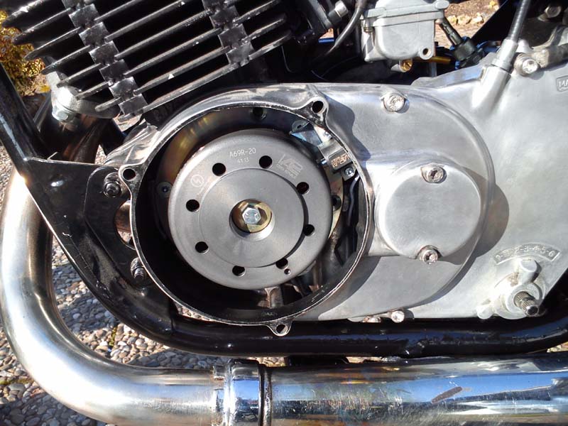

und noch mehr Bilder

Schick. Gefällt mir.

Gefällt mir wo hast du die Zündung Gekauft:-)

hallo,
das ist ne power dynamo, läßt sich gut einbauen, kostet etwas aber hab ich gute erfahrung mit gemacht.

Danke
Die Powerdynamo Zündanlage habe ich über Ebay neu gekauft.
Einbau war ziehmlich einfach, einstellen lässt sich das ganze auch recht simpel und ich finde im allgemeinen fährt sich das Motorrad damit um einiges schöner.
Hatte probleme mit der alten Kontaktzündung und habe mich dann dafür entschieden.
Seitdem keine Probleme mehr :)
und man spart sich einiges an Gewicht weil die ganze alte Elektrik ausgebaut wird. ;)
Der Verkäufer schreibt auch:
Vorteile:
alle Teile sind Neu
mehr Lichtleistung 12 Volt / 150 Watt
stabile Zündung mit kräftigem Funken
Licht nimmt keine Energie von der Zündung weg
besseres Startverhalten, ruhigerer Motorlauf
kein Verschleiß mehr von Kohlen, Kollektor und Unterbrecher
Gruss
Steffen

soweit ist das Motorrad top bis auf die Lackfarbe. So richtig gefällt mir das Schwarz der "Leichenwagenbremser" nicht. :lol:

Naja, mit dem richtigen Dekor (76er) siehts wieder klasse aus! :D
Ist aber nur meine persönliche Meinung!

das stimmt finde ich,
der original-lacksatz ist ein muss.

Kleiner Tipp zur Powerdynamo: Die haben unter der Zentralschraube eine extrem windige Beilagscheibe, die bei Meiner nach dem ersten Anziehen schon völlig aufgetellert war. Da hab ich mir was Dickeres gedreht, so ca.2,5mm, da fühlt sich auch das Festziehen gleich besser an...

Sieht gut aus! :-)
@Hans: gute Idee!
