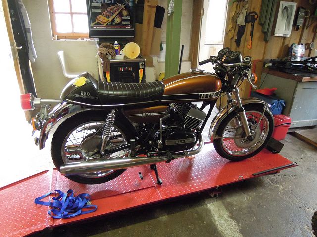

Hallo Thorsten,
die 1A2 Krümmer passen auf der 352iger nicht. Habe bei meiner 352iger, die 1A2 Zylinder drauf gemacht, habe dafür den kompletten Ansaugtrackt ändern müssen, die Vergaser stehen ca. 10mm höher als bei der 352iger und die 1a2 Krümmer mussten montiert werden, da der Auslasswinkel anders ist als bei den 352iger Zylinder.

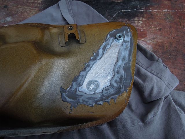

sehr schöne Masch. hast Du. Lohnt sich der Umbau auf die 1A2 Zylinder. Was war der Grund?
Womit hast Du den Öltank geklebt? Und.... was für ein M-Lenker ist das. Der mit der stark Krümmung und schlägt er am Tank an? Wenn Du keine Lust hast soviel zu schreiben kannst Du auch gerne anrufen ( 02156 10 97 21 o. 0172 909 36 85 )aber bitte erst ab morgen. Gehe jetzt ins Bett.
