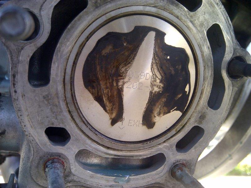

für alle die es interessiert, hier mein Video vom 2. Rennen. Neben meiner schlechten Linienwahl, und üblen Verschaltern, relativ unspannend, da wenig Verkehr:
Aber man sieht das Problem was ich mit dem Band des Motors habe. Ich weiß auch leider nicht, wie ich das verbessern kann. Bei "niedrigen" Drehzahlen, in den folgenden Beispielen weniger als 9200, ist keine Leistung vorhanden. Zu erkennen zB hier:
Minute 6:46, 4. Gang
Minute 5:40, 3. Gang
Es sieht aus, als würde ich da bummeln, aber das ist Vollgas! Es dauert eine ganze Weile, und wenn die Drehzahl dann so ca. 9200 1/min überschreitet geht es vorwärts, da drunter passiert gar nichts.
Sieht man auch, wenn ich im einigermaßen optimalen Gang unterwegs bin, zB bei Minute 2:05 (2. Gang). Beim Herausbeschleunigen ziehen die andern ein paar Meter weg, und mein Motor braucht erst etwas, um in Schwung zu kommen. Ich habe da einen fetten Knick in der Leistungskurve.
Aus diesem Grund versuche ich die Ritzelübersetzung auch eher zu kurz als optimal zu wählen.
Wenn jemand einen Tipp hat wie ich das verbessern kann, würde ich mich freuen davon zu hören. Ich schätze mal, das ist ein Vergaserproblem.
Die Hauptdüse ist meiner Meinung nach optimal:
- IMG-20150515-00553.jpg (80.8 KiB) 1309 mal betrachtet
Hi Boris,
Wie heiß wird denn der Motor?
welche Vergaser hast du denn drauf? Sind die mit Powerjet?
Gehen die komplett zu, oder bleibt der Schieber ein wenig offen, wenn du das Gas wegnimmst?
Das Kolbenbild sieht sehr gut aus, hast du das Vollgas abgestellt? (abgewischt oder saubergemacht?)
Der Kolben sollte normalerweise einen relativ großen trockenen Bereich haben nach dem Abstellen. Der Kopf ist eh immer ein wenig feucht.
Ich vermute, dass du in den unteren Lastbereichen zu fett fährst, also da wo die Nadelstellung, die Nadel selbst der Stock und der Cutaway arbeiten.
Ich würde hier mal ansetzen.
Ich habe in Franciacorta kurz einen mageren Düsenstock gefahren und war begeistert, sofort war sie beim Herausbeschleunigen druckvoller und kam von weiter unten.
Für Oschersleben gehe ich diese Richung noch ein Stück weiter und schaue was passiert.
Grüße,
Bernd

Boris, mit keiner 250 kannst du mit 9000 im 4 Gang ernsthaft beschleunigen.
Da sollten im Scheitelpunkt schon über 10000 anstehen.
Im 3 auch nicht viel weniger.
Getriebe umbauen fällt bei deinem Moped ja aus, also geht das ja nur über Linienwahl und/oder anderen Gang in der jeweiligen Kurve.
Du hattest aber zu lang Übersetzt, der 6 hat ja kaum ausgedreht.
1 Zahn hinten weniger merkst du auch im 4.
Linie ist ok, du solltest die Streckenbreite besser ausnutzen.
Stulle
Stulle

Holger, sorry, das leuchtet mir nicht ein, was du uns damit sagen willst.
Die Drehzahl steht in keinem direkten Verhältnis zur Schieberstellung.
Selbst bei digitaler Fahrweise hätte man noch einen Übergang.
Vom angesammelten Kraftstoff nach einer kurzen Dauer ohne Last mal ganz zu schweigen.
Grüße,
Bernd

Ich fahre selber eine RGV und wenn die Schieber sich öffnen während des Hochbeschleunigen, ist das von zu nach offen eine umgekehrte Welt. Der Motor explodiert förmlich in der Leistung, und das geht fast digital. Ich habe meine Schieber extrem sauber ohne Spiel eingestellt, das reisst urplötzlich auf, als wenn die Kupplung schlagartig durchrutscht (in den unteren 3. Gängen).
Der RGV Motor ist erst mit offenen Schiebern und hoch gedreht auf der Rennstrecke zu gebrauchen. Unten läuft der sonst nicht mit ausreichend Druck und man "verhungert". Zwischen 10.000-13.000 ist der Ok und so muss man fahren und die Übersetzung wählen. Andernfalls sind die vor Dir weg. Verwechsel das nicht mit einer TZ 350.
Hi Holger,
dass Schieber exakt eingestellt sind ist ja wohl eine Grundvoraussetzung und auch nicht besonders schwierig zu bewerkstelligen.
Dass er nicht mit niedrigen Drehzahlen herumfährt ist eh klar, es geht mir auch nicht um niedrige Drehzahlen an sich, sondern um den Moment nach der Kurve in dem der Motor nicht so recht will.
Mit NICHT digital meine ich, dass man nicht immer den Schieber voll aufzieht, sondern es auch Zwischenstellungen gibt.
Auch beim schnellen Aufreißen des Schiebers wirken kurz diese Zwischenstellungen und daher sollten die schon sauber abgestimmt sein.
Niemand kann einem Ernsthaft erzählen, dass es bei ihm auf der Rennstrecke nur voll auf oder voll zu gibt
Vor der Kurve macht man die Schieber zu, es sammelt sich Kraftstof an, der nicht verbrennt. Beim Gasgeben musst du also erstmal überschüssigen Sprit verbrennen. Je mehr Kraftstoffüberschuss man jetzt hat, desto zäher geht der Motor beim Beschleinigen aus der Kurver heraus. Hier kann man ansetzen. Wunder darf man keine erwarten, aber es bringt schon einen spürbaren Vorteil.
Ich verwechsele das nicht mit einer TZ 350, keine Sorge. Jedoch ist das Grundprinzip das Selbe.
Boris hat eine Frage gestellt, die ich versucht habe zu beantworten, in deinen 2 Beiträgen habe ich bisher dazu wenig Zubstanzielles entdecken können.
Nichts für Ungut Holger.
Grüße,
Bernd
Grüße,
Bernd
Wahrscheinlich sollte ich die Klappe halten, weil ich von Rennen sowas von keine Ahnung habe. Ich trau mich trotzdem mal.
Vielleicht wäre es eine Option, etwas weniger tief in die Kurve reinzubremsen und den Scheitelpunkt schon mit einem minimalen Tick Gas zu nehmen.
Erstens ist das gut für's Handling, wenn der Antriebsstrang entlastet ist, zweitens hängt der Motor hinter dem Scheitelpunkt schon am Gas.
Probier doch im Training mal damit rum.
