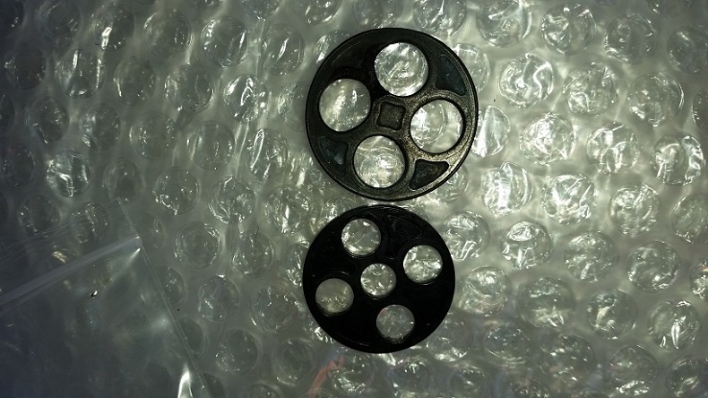

weiss jemand ein zuverlässigen Hersteller / Lieferant für einen Rep Kit für den Benzinhan einer TZR250 2MA ?
Hatte ein bestellt der hat nicht gepasst und alle Fotos bei Ebay sind genauso .....auch wenn die abweichen bin ich mir nicht mehr sicher wo ich einen geeigneten bestellen kann.
Der obere Gummi, 4 Löcher ist der richtige .
Danke Dirk

Zitat von meinereiner aus dem TZR Forum:
Mittlerweile hat Yambits einen Rep-Satz für die 2MA im Angebot.
Ich habe mir den bestellt und ob Ihrs glaubt oder nicht: Der passt sogar!!!! daumen.gif Kostet ohne Versand ca 35 Eur
War von Tourmax und hatte unter dem Yambits Kleber die Tourmaxbezeichnung FCK-44
Weil ich davon ausgehe, dass über kurz oder lang einer meiner beiden Möppis wieder am Hahn inkontinet wird, habe ich mir zum Testen einen Rep Satz mit der Tourmax Bezeichnung rausgelassen.
Passt auch - Modellbezeichnung: Yamaha XJR 1200 '95-97, XJR 1300 '99-06, Kawasaki ZX11E1-E3 '95-97, ZR1200C3H '04 Suzuki GSF1200 '01-05 GSF 1200S '01-05
Kostenpunk incl Versand ca. 30 Eur
War allerdings schon 2013
Gruß Werner
