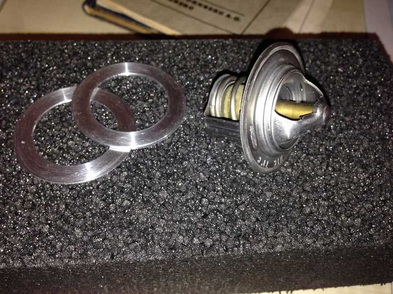

Ich habe momentan einige Probleme mit überkochendem Wasser, vollem Ausgleichsbehälter und ner klebrig-schmierigens Lederkombi.
Auf der Suche nach dem Fehler bin ich allerdings noch nicht sehr weit gekommen. Ursache ist nicht ermittelt. Wasserpumpe fungiert, Kühler ist frei und Thermostat sollte eigentlich auch noch das tun fur was es gebaut wurde. Nichts desto Trotz fliegt das bei mir jetzt raus. Um das Gehäuse mit dem Zylinderkopf dicht zu bekommen hab ich mir, wie auf dem Bild zu sehen, ne Scheibe bei meinem netten Dreher des Vertrauens anfertigen lassen, die in die original Dichtung des Thermostats reinkommt (U-förmige Dichtlippe). Denke das sollte doch eine ganz gute Lösung sein, ohne Papierdichtung und Dikro-Bapp.
Heißt demzufolge, Danke der Nachfrage aber ich brauche auch keine von deinen Dichtungen :roll:

Bei Dir Alexander liegt der typische RD-Fall einer durchgeblasenen Kodi vor. Und die bläßt nicht schon unbedingt bei 7,5bar durch. Deswegen wird es für Dich nicht messbar sein, was so auch schon Rene beschreibt. Mit der undichten Kodi kann es viele Gründe haben, bediene Dich mal der Suchefunktion hier im Forum.
Das mit dem Entfernen des 71° Thermostats ist voll OK, gerade für den mehr oder weniger reinen Sommerbetrieb. Auch wie Du das gemacht hast ist super. Normal reicht etwas Dichtpampe, mit der U-förmigen Dichtlippe ist es aber besser. Noch besser mit 50° RGV Thermostat und dem Spacer.
