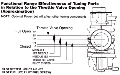

Alle anderen Vergaser erlauben dir keine Abstimmung auf "so viel Luft"
da deren eingepresste Luftkorrekturdüsen ( die sind für die Luftmenge zum Düsenstock zuständig) einfach zu klein sind.
Wenn du einen Vergaser auf mehr Luft abstimmen willst, dann ist es nicht damit getan einfach eine größere Hauptdüse einzubauen.
Du hast von Standgas bis Volllast alle Bereiche neu abzustimmen, das der Motor überall annähernd ein geeignetes Gemisch bekommt.
Noch besser als Die 00 sind natürlich Flachschieber, aber wie geschrieben, er geht auch mit 00.
Und nur mal generell, wenn du ein Motorrad nach so langer Standzeit wiederbelebst, dann kommst du um das Zerlegen und komplett reinigen der Vergaser sowieso nicht herum.
Einfach so Starten und damit fahren wird für neue Beiträge im Forum sorgen.
Habe Loch im Kolben, war vorher nicht drin.................
- mikuni_throttle_opening.gif (12.79 KiB) 1587 mal betrachtet
Gruß BoxerMarkus
