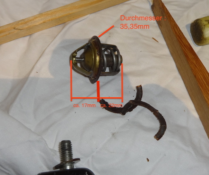

Hallo, bin zur Zeit dabei meine Maico Md 250 Wk wieder flott zu machen.
Bei einer ersten Probefahrt vor 2 Wochen ist sie ziemlich heiss geworden.
Nun möchte ich sicherheitshalber das Thermostat wechseln.
Leider ist bei Maico die Ersatzteillage schwierig und so konnte ich bisher kein geeignetes Thermostat finden, zumal nirgendwo die Maße der verschiedenen Thermostate stehen.
Nun hoffe ich, dass ich hier Glück habe.
Auf dem Thermostat steht 70º 4/9
Vielleicht passt ja das Thermostat einer Rd 350, oder Rgv 250?
Hier ein Bild mit den Maßen.
Gruß Tobias

Das RD Thermostat hat ein Durchmesser von ca. 48 mm.
Das Maß zur Kopfseite hin ist ca. 17 mm und zum Kühler hin sind es ca. 22 mm, wie bei der Maico.
Auf den Thermostat steht noch NTC 65°C
Das RGV Thermostat hat ein Durchmesser von ca. 48 mm, das Maß zur Kopfseite hin ist wie bei der Maico ca. 17 mm und zum Kühler hin sind es ca. 28 mm.
Auf den Thermostat steht noch NTC 50°C
Eine Möglichkeit ist ja auch ohne Thermostat zu fahren, bei Winterlichen Temperaturen wird zwar der Motor ziemlich langsam warm, aber dafür ist dann im Sommer für bessere Kühlung gesorgt.
Grüße Jo

Lass doch einfach das Thermostat weg. Du musst nur auf beiden Seiten den Metallbügel weg machen. Übrig bleibt dann nur noch der Metallring mit der Gummidichtung.
Siehe Fotos!
Es gibt einige, die bei ihrer RD ohne Thermostat fahren, weil die ja auch manchmal zu warm werden, weil der Kühler so klein ist.
Der Durchmesser vom Thermostat von der YPVS 31K ist mit Gummiring 49 mm.
Gruß Franz
Siehe Fotos!
Gruß Franz

Aus der Erfahrung heraus weiß ich, dass Maico niemals ein "spezielles" Thermostat hätte bauen lassen(können).
Oft haben sie sich einfach auf dem, meist italienischen Zubehörmarkt bedient.
Hier würde ich mal ansetzen und bei einem Spezialisten für Kleinkrafträder oder kleine Motorräder nachfragen mit diesen Maßen.
Weglassen würde ich das Teil nicht, wenn es im intakten Zustand mit dem Kreislauf gut funktioniert.

Bin wahrscheinlich fündig geworden, sieht schonmal genauso aus, jetzt müssen nur noch die Maße stimmen. http://www.ebay.de/itm/KTM-Thermostat-7 ... 4ad6b49a9c
Vielen Dank schonmal für die Antworten
Gruß Tobias
MK, du hast mich auf die richtige Fährte gebrachtGuck mal bei KTM.
Die 360 EGS hatte ein Gehäuse im Schlauch und das Thermostat darin ist deutlich kleiner als das der RD.

Falls Du es noch kleiner brauchst such mal nach:
VW 1K0 121 113 A
Ist ein sehr kleines Thermostat (aka "Kühlmittelregler"), aber ich weiß leider die Temperatur nicht. Auf dem Messingteil steht eine Nummer mit .75 , also eventuell 75 Grad.
Die Dinger gibt es für einen 10'er beim Schrottie ... oder bei MK
(Das KTM Teil habe ich leider nicht mehr gefunden ...)
VW 1K0 121 113 A
