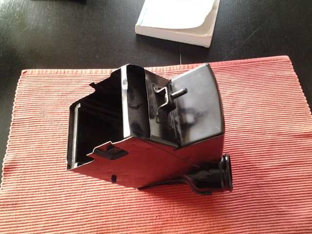

Hi Leute,
habe eine Frage zum Luftfiltergehäuse der R5/DS7.
Meines Wissens gibt es eine frühe und eine spätere runde Ausführung des Luftfiltergehäuses. Ich habe eine frühe Ausführung und frage mich ob die Abdeckung die richtige ist, oder ob es ebenfalls eine passende dafür gab bzw. ob das Überstehen des Blechs vorne normal ist.
Gruß Tom

jm926

Beitrag von jm926 »
Schaut für mich normal aus.
Irgendwo muß die Luft ja rein.

Beitrag von manicmecanic »
Hi
Das hab ich nie so gesehen,ich würde sagen der deckel gehört nicht zu dem lufi
Die luft wird auch nicht vorn wo dein deckel übersteht angesaugt sondern hinten ...
Schau dir den deckel am anderen ende an da siehst du die ansaugöffnung
Gruß Richard

Beitrag von jm926 »
Bei der RD gebe ich dir recht.
Da sieht auch der Deckel etwas anders aus.
Ich hatte auch mehrere R5 aber nur letzte modelle...und da saßen die deckel an allen genauso wie an den rundtank rds...s.o. nie einen gesehen der vorne so übersteht...das ist nicht ok weil die dann nicht dicht sitzen und der motor so da vorne luft zieht wo er sonst keine bekommen soll...ansaugöffnung ist immer hinten
