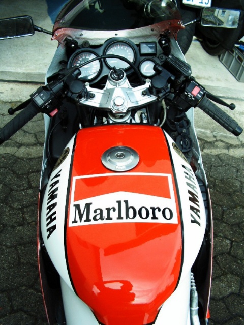

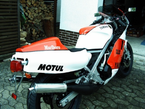

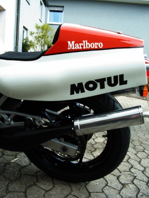

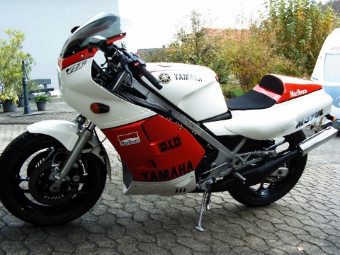

Hallo, meine RD 500 LC steht in Bayern und ist nicht angemeldet. Motorrad ist Baujahr 1987, Kilometerleistung knapp über 20.000. Der Motor hat erst 13.000 Kilometer gelaufen und ist noch im Originalzustand. Die RD habe ich vor 5 Jahren gekauft im Originalzustand, die Originalverkleidung, Sitzbank und Tank abgebaut und auf dem Dachboden eingelagert.
Die jetzt verbaute Verkleidung und der Höcker sind von der Firma Wagner, die Teile habe ich in EBay günstig geschossen und von einem Bekannten noch eine Tank und Schutzblech erworben. Die Teile habe ich selbst lackiert und noch andere Auspuffendtöpfe montiert. Einmal im Jahr lasse ich die RD im Stand laufen,, meistens laufen dann auch noch die Vergaser über
. RD fristet jetzt ihr Dasein in meiner RD Garage aber zum rumgasen habe ich ja noch 2 LC's die angemeldet sind.
Und hier einige Bilder.........
Gerd
Gerd
