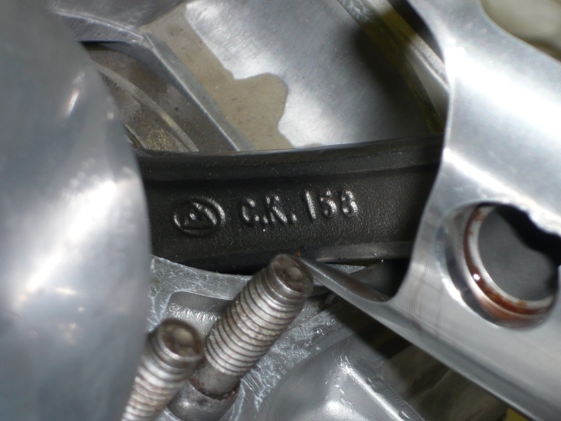

Da fällt mir gerade ein: Ich habe noch 2 neue Pleuel 115mm! Sind allerdings noch in einer Welle drin, die noch nie gelaufen ist.
Was das allerdings für Pleuel sind? - Keine Ahnung!
Die hat der MB damals versehentlich in meine Welle eingebaut, obwohl ich das garnicht wollte.
Soll ich mal Fotos machen?
Ansonsten: Frag doch mal den Hubert! Der hat auch alles Mögliche bei sich rumliegen. Vielleicht auch lange Pleuel. Oder eine Adresse, wo man sowas kaufen kann.
Ah, warte mal, ein Bild hab ich davon! Guckst du:

ich denke eher, dass ein breiter Pleuelfuß Vorteile bringt: Man kann breitere Lager einbauen und kann gleichzeitig die Wandungen dünn halten. Zudem hätte man weniger Kippneigung.
Um auf die Prox-Pleuel zu kommen: Die ganzen Vermutungen und Ideen hier zu schreiben würde den Rahmen sprengen.
Wir haben keine Anzeichen einer Schränkung festgestellt, die Nadellager sind von Koyo (vielfach bewährt) und kein typischer Schwachpunkt. Schmierung war gewährleistet.
Es gibt Anzeichen an den verschiedenen Pleuelaugen, dass sie sich im Betrieb über Maßen oval ziehen. In ein Paar Wochen werden wir sehen, ob sich das mit einem Innentaster in unbelastetem Zustand messen lässt. Der Prox-Pleuel ist auch rein optisch schon ganz anders, unvorteilhaft gearbeitet. Zudem können wir die Härte und die Zähigkeit des Materials nicht prüfen.
In Gesprächen mit verschiedenen Leuten hat sich das dann auch rauskristallisiert, dass die Pleuel/Lagerpaarungen wohl der (Dauer)-Belastung nicht standhalten. Es liegen halt schon ein Paar PS an.
Es ist die Summe der einzelnen Indizien die auf die Pleuel verweisen. Der Lagerkäfig ist halt das Teil, das schlapp macht, wenn es sich im Betrieb zu stark verzieht.
Für nächste Saison haben wir da ein Paar Dinge hier und da zu erledigen um das Ganze haltbar zu machen, ohne auf Leistung verzichten zu müssen.

Ok, das was Du da machst ist Verschleiß haltbar zu machen auf hohem Niveau. Und Pleuelauge breiter? Das kenne ich nur genau anders. Eine TZ mit einem Yppse Pleuel würde wohl viel eher unten die Nadeln aus dem Lager schmeissen. Gerade die Nadeln werden doch vom Profi einzelln selktiert vermessen verbaut in einem besonderen Lagerkäfig (aus Messing??).
Also breiter unten geht auf jeden Fall früher hops wie ich das im Kopf habe, eben WEIL es weniger Schränkung verträgt bzw. die Lager blau anlaufen. Ich bin aber natürlich nicht so in der Materie drin wie Du
Tendiert ein Pleuelauge zu sehr zum ovalen hin im Bertieb....dann ist das nichts. Ist aber bestimmt extrem schwer nachweisbar. Ich fahre im Umbau ein härteres Pleuel, dazu geschmiedet und poliert. Und auch was stabiler.
