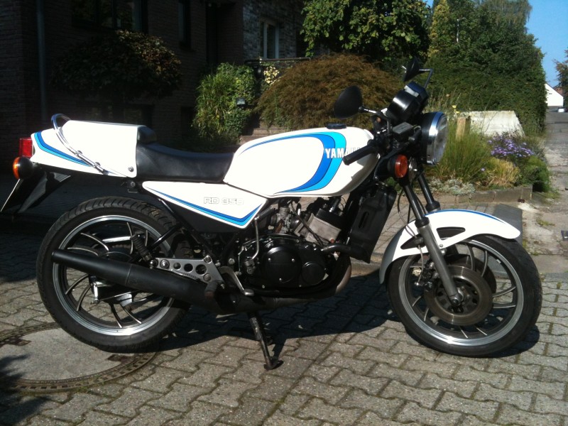

Ich hatte ja bereits in einem anderen Thread die Links gepostet und versprochen zu zeigen wie es montiert aussieht.
Hier aber nochmal die Adresse: http://www.classicracereplicas.com/prod ... rod_id=308
Vernünfige Qualität und problemlose Abwicklung. Einzig, wie auch bereits erwähnt, das schwarze Polster ist kein wirkliches Polster sondern auch nur lackierter Kunststoff. Lässt sich aber abschrauben und durch etwas "weiches" ersetzen.
Die Befestigung erfolgt über 2 Schrauben, die durch den Sitzbankbezug in die Sitzbankhalter geschraubt werden. Die Gewinde befinden sich schon an den Haltern und sind wohl ursprünglich für den Halteriemen gedacht.
Ich habe dafür eine Zweitsitzbank geopfert.
