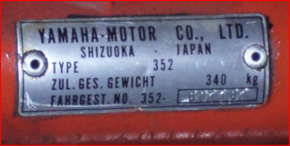

Auf meinen zwei fahrbaren 352's gibt es Datenbleche, festgenietet auf den Rahmen, neben dem eingestantzten Rahmennummer (siehe Bild)
Ich habe jetzt einen dritten Rahmen, aufzubauen und hier fehlt jedoch dieses Datenblech.
Ist dieses ein "Muß-Teil" beim TüV?
Colin
Beitrag von manicmecanic »
Das ding heißt in D typenschild...und ja es kann sein daß der tüv meckert wenn keins da ist...kein großes problem...die dinger gibts blank und du darfst sie selber ausfüllen

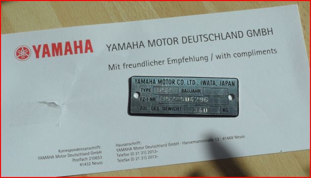

Jeder Yamaha-Händler kann ein Ersatz-Typenschild liefern. Man muss nur die Fahrgestellnummer angeben. Seitens Yamaha ist der Service kostenlos. Möglicherweise verlangt der Händler eine "handling charge". Zu beachten ist, dass die nachgelieferten Typenschilder nur die elementaren Angaben enthalten. Sie fallen kleiner aus als beispielsweise die LC-Typenschilder. Lochabstand und Bohrungsdurchmesser sind identisch. Wenn man eine gute Vorlage hat, kann man sich in einem spezialisierten Betrieb für viel Geld ein originalgetreues Typenschild ätzen lassen. Billiger geht´s im Copy-Shop. Meiner hier in Rüsselsheim ( www.rapakola.de ) kopiert das auf einen beschichteten Aluträger, vom Original optisch nicht zu unterscheiden.

Also ich hab vor drei Jahren noch eins für ganz umsonst von Yamaha Deutschland erhalten. hatte meins verschlampert (wegen Lackierung abgemacht) und dann per mail bei Yamaha angefragt.
nach ner Woche lag das im Briefkasten.
das nenn ich mal nen tollen Service - hab darauf hin gleich noch drei Yamahas gekauft. (aber keine neue :) )

Heiner Jakob hat geschrieben:Jeder Yamaha-Händler kann ein Ersatz-Typenschild liefern.
Vielen Dank für den Tip - direkt von Yamaha Deutschland gekriegt!
