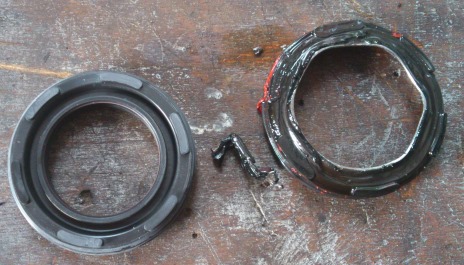

Danke an alle die mir geschrieben haben, ich habe schon jemanden gefunden!! Firma Lawrentz macht die KW und Zylinder, den Rest wieder ich selbst! Die Ursache meines MOtorschaden war eine gelöste Schraube,die den rechten KW Simmering zerfetzte und dadurch das gesamt Getrieböl auf einmal abgesaugt wurde und hinten rausflog!
schraube mini.jpg (93.39 KiB) 574 mal betrachtet
