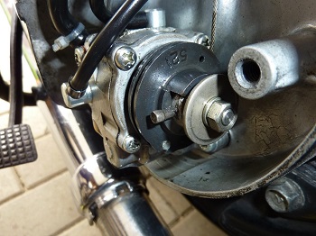

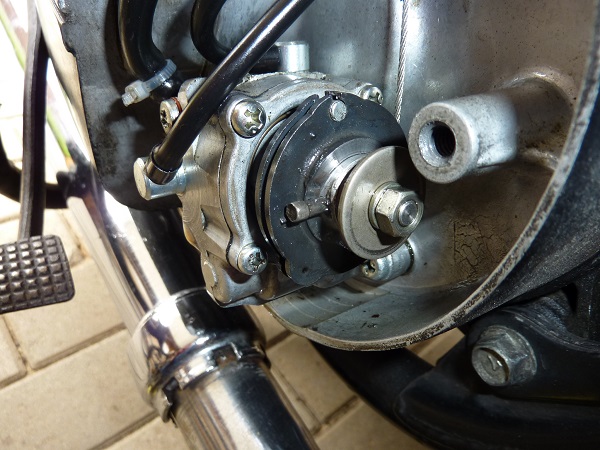

Würde sich jemand aus der Fachfraktion des Forums erbarmen und einen Blick auf meine Ölpumpe (-neinstellung) werfen (Gashahn max. auf bzw. zu). Irgendwie werde ich das Gefühl nicht los, dass da die Einstellung (Markierungen) nicht stimmt.
Bevor ich mir beim Formulieren einen abbreche, habe ich eben ein Foto gemacht.
Sorry für das doppelt Foto - beim Einstellen hakt es noch..!
Danke!

ich hoffe, daß du bei deiner Anfrage nicht auf eine Antwort hoffst? Zumindest sollten deine Bilder aussagekräftig sein. Schön wäre auch die Angabe des Motorradmodells. Ich sehe, daß es irgendeine Luftgekühlte sein muß?

trotzdem stimmt die Einstellung für den Leerlauf auf die Markierung.Habe ich bei verschiedenen Modellen so mitbekommen.Volllast ergibt sich dann automatisch und sieht auch gut aus.zur Not auf RD400.de gehen.Da sind auch Bilder. 8)

phoenix hat geschrieben:ich hoffe, daß du bei deiner Anfrage nicht auf eine Antwort hoffst? Zumindest sollten deine Bilder aussagekräftig sein. Schön wäre auch die Angabe des Motorradmodells. Ich sehe, daß es irgendeine Luftgekühlte sein muß?
Gruß phoenix
Diesen Kritikpunkt kann ich nicht schön reden.. :D
RD 250 /522
Danke!

Lux-RD hat geschrieben:Hallo,
gruß,
Lux-RD.
Mich verunsichert:
www.RD400.de Reparaturanleitung 1976-1979 S. 65 Bild 176
"Bei auf Volllast stehendem Gasgriff muss die auf der Ölpumpe angebrachte Markierung wie gezeigt fluchten"
- und da glaube ich etwas zu sehen, was mich an meine Standgasposition (meine Aufnahme Nr. 1) erinnert! :roll:
einzweitakter
Beiträge: 312
Wohnort: Kordel
Beitrag von einzweitakter »
Du hast recht, ich habe damals genau so da gestanden.
Bei den auf der RD400 Seite beschriebenen Sargtank- Modellen ist es offensichtlich genau anders herum als bei den Rundtank- RD´s. Ich hatte mir damals- als ich von dem Forum hier noch nix wusste :-) - bei Horst Meise Rat geholt, der hat mich an einen Spezi von ihm verwiesen und dieser hat mir das auch bestätigt.
Bei meinen beiden 522ern sieht es jedenfalls genau so aus wie bei Dir!
Klaus

Heißen Dank für die prompten Antworten. :D
Ich habe da bereits diverse Minuten vor der Pumpe gesessen und überlegt, wo ich den Denkfehler mache. Nun war es heute wieder soweit - und, nachdem ich die neuen Bremsklötze von H. Meise (Freitagnachmittag bestellt - Samstag geliefert!) montiert hatte, war bereit mich im Forum zum "Heinz" zu machen.

Moin, ich weiß nicht genau ob es was zu sagen hat, aber auf der Pumpe steht 521. :shock:
Die Pumpen sind unterschiedlich zwischen 521 und 522 aufgrund von einem unterschiedlichen Übersetzungverhältnisses. Normalerweise sind da entsprechende Farbmarkierungen drauf.
Rolf

ich möchte an der Stelle nochmal auf meine Ölpumpen-Überprüfungsvorrichtung hinweisen, die ich mir damals gebastelt hab.
(Ich hab das damals gemacht, um eine Unsymmetrie der Ölpumpe festzustellen, denn nur der eine Aupufftopf war völlig zugekohlt.)
Simples Prinzip: Einwegspritzen auf die Ölschläuche stecken. Vorgehensweise:
Erstmal eine Runde mit Gemisch (ich nehm 1:50) im Tank fahren, dann die Ölzuführungen zum Vergaser abstecken und die entsprechenden Bohrungen in den Vergasern (2R8) oder Stutzen(alte Modelle?) verschließen. Auf die Ölleitungen werden jetzt normale 20ml Einwegspritzen (zweiteilige, also ohne Gummikolben) gesteckt. Während des Fahrens sieht man ganz gut wie der Öldruck die Spritzenkolben zurück drückt, und sie sich langsam füllen.
Aus dem Benzinverbrauch kann man dann recht gut die zugehörige Ölförderung ermitteln.
Bei Autobahn-Vollgasversuchen ist zu bedenken, dass die Vergaser auf Reinbenzin bedüst sind, und bei Gemischschmierung weniger Benzin durch die Düsen strömt. Also obacht vor Magerklemmern oder Sparbüchsen!

Rolf D hat geschrieben:Moin, ich weiß nicht genau ob es was zu sagen hat, aber auf der Pumpe steht 521. :shock:
Rolf
Leider weiß ich es auch nicht genau - bitte um klärende Info!

Was hast du denn für eine Motornummer?
Geht die mit 521 an oder 522.
Die 521 hat eine andere Primärübersetzung und damit auch eine andere Übersetzung für den Ölpumpenantrieb. Dadurch bedingt ist in der Pumpe auch eine andere Übersetzung als bei der 522.
Unterschiedliche Ölmengen vermute ich nicht.
Ich habe auch noch eine Ölpumpe rumliegen kann ja mal draufgucken falls interesse besteht.
Könnte aber gleichzeitig eine 521 oder 351 gut gebrauchen.
Gruß Günter
Frei statt Bayern!!
Das gibt es bei den LC Modellen auch.
Der Unteschied wird da durch Farbpunkte gekennzeichnet. Gelb=350 und Rot=250 ...

Meine Motornummer beginnt mit 522..!
@JM926 - schau bitte mal bei Dir nach.
..und wenn ich die RD in die Garage schiebe, schaue ich mal nach einem Farbpunkt.
