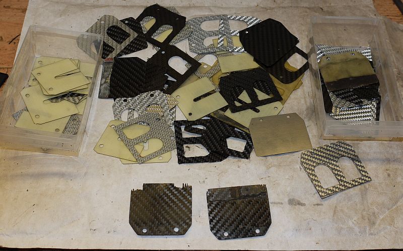

Ein bissel was zum drüber nachdenken,
da ich schon länger mit den Mems herumspiele möchte ich ein paar Bilders zeigen.
Material ist CFK 0,3mm, hat 0,26-0,28 in echt.
GFK 0,3, hat es auch in echt.
Hybrid 0,3, hat 0,21-0,22 in echt.
Federstahl 0,1 und 0,15.
und die Mems sind schon sehr wichtig, bzw bringen sehr viel.
Was ich nicht richtig im Griff habe ist die Lebensdauer, von sehr wenig (wenigstes war 5km mit den 0,1 federstahl) bis 3-4tkm, mit denen ich leben könnte.
Sehr schlecht sind die ganzen Klappen, also nicht geschlitzt, fransen sehr schnell aus.
Und bei den Boyesen ist das Verhältnis wichtig, die müssen sich den Weg teilen, also gleich weit aufmachen.
Mit Luftpistole hinten reinblasen u die Öffnungen kontr. geht auch nicht, der Luftstrom muss gleichmässig und STARK sein, dann kann mans beurteilen.
Den Mittelsteg würd ich auf keinen Fall entfernen.
Und die Ecken rund lassen beim ausfeilen.
Gelb ist GFK, silber ist Hybrid, schwarz ist CFK.

Nun hab ich endlich mal V-Force 3 in die Griffel bekommen um sie zu testen.
Auf meinen Mem-Tester draufgeschraubt u mit Pressluft geblasen.
Haben bei gleichem Luftdruck in etwa gleich wie die meinigen, nach Boyesen Art gebauten,aufgemacht, alle so ca 1,5mm.
Das heisst die lichte Weite Meiner Mems war unten ca 21mm, oben ca 19mm.
Die V-F hatten 8x 20mm, also rechnerisch fast gleich.
Meine Mems waren unten o,3mm GFK u oben 0,25mm CFK.
Dann auf meine gut laufende WW drauf, kann sagen eine Spur schlechter, keinesfalls besser.
Bin bisher u noch immer der Mng dass meine gut sind, allerdings haperts an der Lebensdauer, 600-1200km u es franst aus.
0,4er GFK fransen nicht aus, sind viel zu dick u arbeiten dadurch zu wenig.
V-F4 sind wohl besser.

Hallo Sigi,
das mit der Haltbarkeit deiner Membranen verstehe ich nicht.
Ansonsten bin ich völlig bei dir.
Meine Erfahrung bisher;
0,35 CFK Mem im Renner (250er) ohne Mittelsteg YPVS Käfig 1500km keine Ausfransungen.
0,35 CFK in orig Lufgekühlt käfig mit Steg (350er) 1500km Straße kein Problem
Bei der 350er Luft ohne Mittelsteg halten die CFK nicht und werden durch den Vergaser geblasen. Ohne Mittelsteg geht bei mir also prima bei 250er gar nicht mit 350er
Jedenfalls liege ich mit beiden Membransätzen oberhalb von 600-1200km

Servus Sigi,
bei Membranen aus Federblech ist halt wichtig, dass man sie nicht mit der Schere rausschneidet, weils sonst immer iegendwelche Ecken gibt, an denen Risse anfangen. Aber da hab ich eine geile Fertigungsmethode bei dem (Insidern-) bekannten Pulsotriebwerkspapst aus Neuseeland gesehen. Darüber gibts ein ziemlich sehenswertes Video:

Ja ich werd verrückt....
Nur versteh ich fast nix.
Das mit dem ausfransen denk ich jetzt sind die CFK Platten schuld, meine sind von CarbonComposite, nicht teuer, aber auch nicht ganz schön glatt. 7E für 15x35 cm.
Hab auch nach Federstahl gesucht u einen gefunden, der hat aber nur 0,15.
Ich würd zum probieren 0,14 u 0,16 u 0,18 nehmen.
Auch weiß ich nicht welches, es gibt rostend u nicht rostend, gehärtet u ungehärtet...

www.hasberg-schneider.de , bekannt für die sog. Hasbergfolie, vulgo Lehrenblech.2-Takt-Sigi hat geschrieben: Falls jemand eine Adresse findet der auch Haushaltsmengen verkauft, bitte her damit.
Die sind sehr unkompliziert und kooperativ, verkaufen Kleinmengen und beraten auch noch telefonisch. Zumindest war das vor zwei Jahren noch so. Ausserdem haben sie eine Auslandsvertretung in Austria:
Hommel & Seitz Ges. m.b.H.
Eduard-Kittenberger-Gasse 56, Obj. 8
1230 Wien
Tel.: 01 865 48 28-0
Fax: 01 865 48 22
e-mail: email@hommel-seitz.at
www.hommel-seitz.at
Zum Blech: Ich würd Rostfreies nehmen. Weils nicht rostet, und weil Yamaha das auch so macht. Federblech ist immer hart, zumindest federhart...
Zum NixVerstehen:
Blech klinisch rein schrubben (das geht aus dem Video hervor, also mit Schleifpapier und Scheuermilch) Mit Ätz-Abdecklack beiderseits lackieren, Membranform mittels Schablone in den Lack ritzen.
Das Aquarium enthält Salzwasser, die Dosierung ist offensichtlich unkritisch
Stromquelle ist ein Autobatterieladegerät, für die Polarität müsste ich jetzt nochmal das Video anschauen.[Edit meint, plus ans Werkstück]
Über Nacht schmurgeln lassen...

In meiner 4L0 sind Carbon-Membranen vom Kai Diering ( http://www.carbon-werkstatt.de ) jetzt schon über 3000 km drin und ich habe damit bisher keine Probleme. Bei der letzten Kontrolle waren keine Spuren von Brüchen oder Ausfransungen zu sehen. Das hat ja jetzt nichts mit selber machen zu tun, aber es scheint schon sehr an der Qualität des Carbons zu liegen.

Danke.
Den Käfig selbst bauen, darüber hab ich auch schon nachgedacht, immer her mit Tips oder Bilders.
Für Rennen wären meine dünnen MeMs schon geeignet, halt öfter tauschen.
sispeed: das Polini Mat hat gemessen 0,35? Dann wärs ja zum probieren.
Beim CFK sind schon die Hundertstel wichtig, grosser Unterschied zw 0,26 u 0,28.
Darum sind ja die 0,4 viel zu steif.
