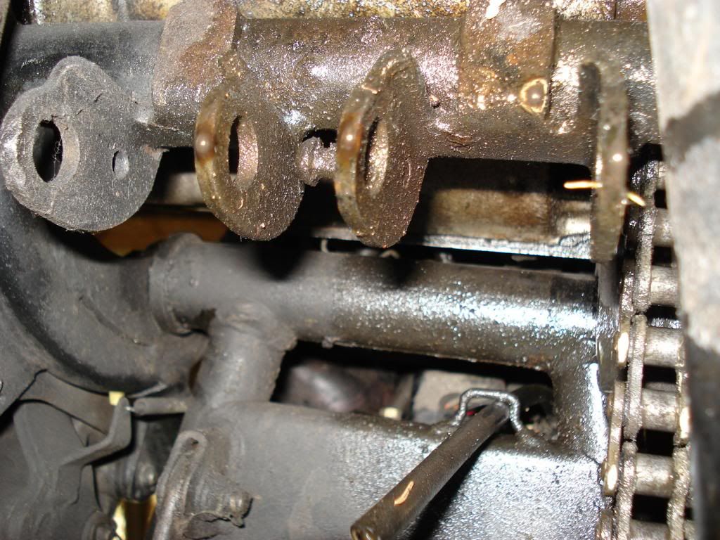

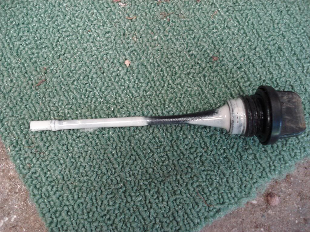

während der letzten Fahrt habe ich Öl verloren, bzw. hat sich ein Ölfleck nach dem Abstellen gebildet, anscheinend ist es Getriebeöl. Das letzte Bild zeigt den Getriebeölstand in kaltem Zustand, auf dem Seitenständer abgestellt. Bisher war das Öl immer Ende obere Markeirung im warmen Zustand. Beim Eintauchen des Ölstabs im kalten Zustand, gerade Maschine, erscheint direkt ein deutlich erhöhter Füllstand. Habe ich Wasser/Sprit im Getriebeöl und habe mir somit irgendwo einen Simmering/Dichtung verheizt?

Eine weiße Emulsion ist ein sicheres Zeichen für Kühlwasser im Getriebeöl. Höchstwahrscheinlich wird es die Abdichtung am Röhrchen oberhalb der Wasserpumpe sein. Zerlegen ist aber Pflicht.
Der Ölfleck wird aller Wahrscheinlichkeit nach durch den erhöhten Ölstand kommen. Da drückt es dann aus Antriebswelle oder Kupplungsdruckstange.

Ich würde was das Öl angeht nicht direkt vom Schlimmsten aus gehen. Wenn der ordentlich Wasser ins Öl gepumpt hat steigt der Ölstand logischer Weise. Bei mir kam das Zeug auch aus allen möglichen Öffnungen gelaufen.

Das Getriebe hat doch irgendwo eine Belüftung, denke auch dass es die aufgeschäumte Brühe einfach da rausgedrückt hat. Ich tät den Deckel abnehmen, Simmerring und O-Ring erneuern, den Schmoder soweit wie möglich ablaufen lassen und ausputzen, neues Öl rein und nach ein paarhundert km nochmal wechseln.
