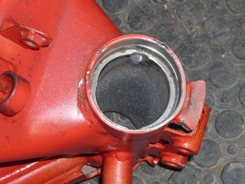

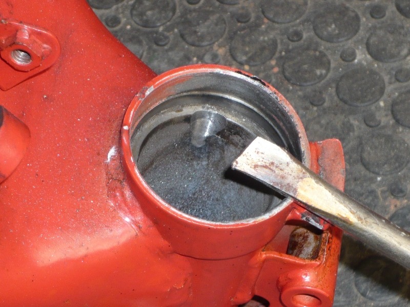

Das Problem ist, dass man das Lager nicht von hinten einfach rausschlagen kann.
Dafür ist es notwendig sich mindestens 2 kleine Kerben in den Rahmen zu schleifen.

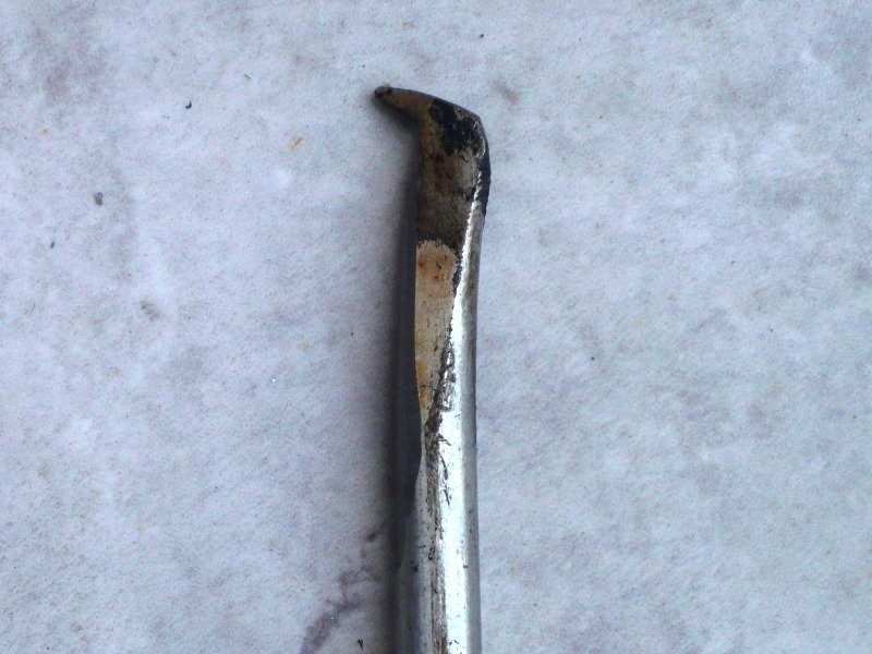

Anschließend kann man mit einem längeren leicht abgeänderten Schraubendreher die Lagerschalen von hinten austreiben.
Habe dazu mal 2 Fotos geschossen.
Ratsam ist es diese Kerben bereits beim Umbau auf Kegelrollenlager einzubringen. Es geht aber auch noch später.
Gestern habe ich dann mal die Lager an meiner 91er RD gewechselt. Diese hat von Hause aus Kegelrollenlager verbaut. War echt gespannt was Yamaha da gemacht hat. Doch dazu gleich mehr.
Passendes Werkzeug.jpg (154.98 KiB) 6046 mal betrachtet

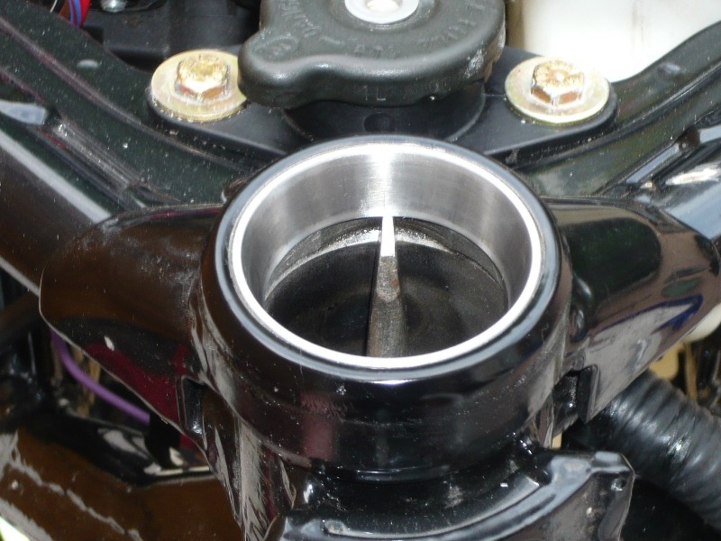

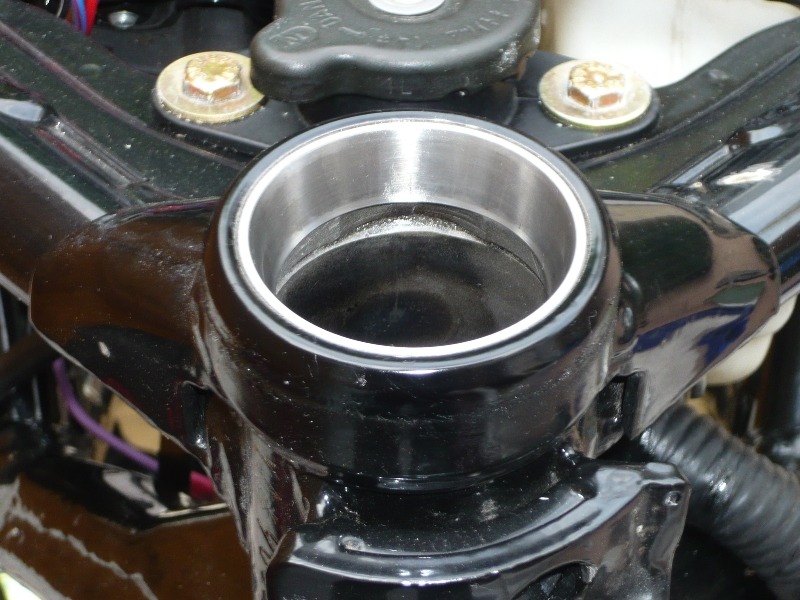

Zunächst einmal das obere Lager: Hier hat Yamaha bereits im Lenkkopf Platz zum Austreiben der Lagerschalen geschaffen. Hiermit ist es recht einfach die Lagerschale mit einem langen Schraubendreher auszutreiben.
Gute Lösung würde ich sagen!
Doch leider hat Yamaha dieses Prinzip nicht am unteren Lager angewendet.(folgt gleich)
Guckst du Bilder vom oberen Lager!
Oben mit Werkzeug.jpg (150.76 KiB) 6045 mal betrachtet

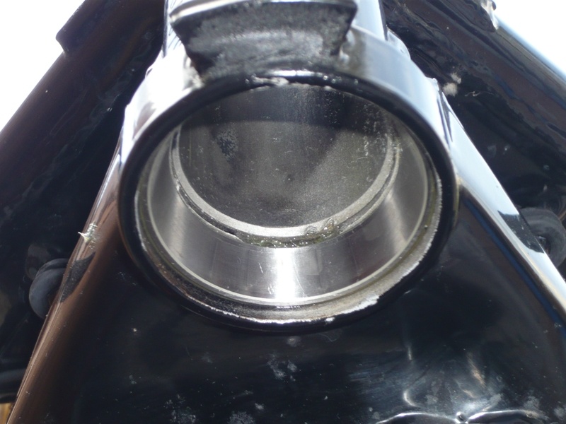

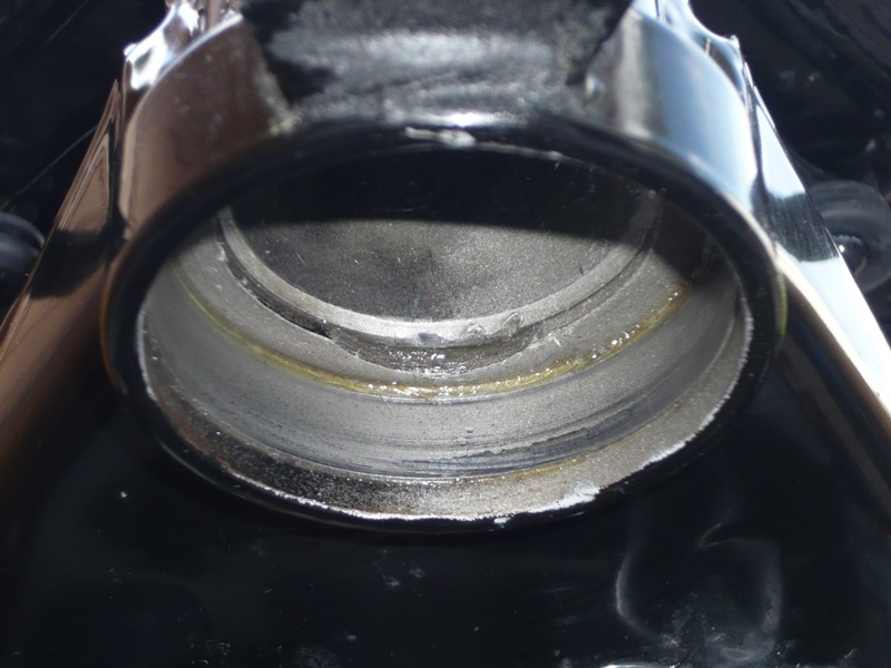

Während ich am oberen Lager noch das gleiche Werkzeug verwenden konnte wie bei der 31K bzw. 1WW, muste ich leider feststellen, dass es am unteren Lager nicht so einfach war.
Hier ist zwar auch ein Nut eingebracht worden, leider ist diese aber kaum zu erreichen gewesen. Hierfür bedarf es einem neuen Werkzeug. Dieses habe ich mir auch mal schnell aus einem alten Schraubendreher und einer Flex geschliffen.
Frage mich nun nur, was Yamaha sich dabei gedacht hat? Warum nur hat man nicht unten genau so ordentlich gearbeitet wie oben?
Hier noch ein paar Bilder...
unten ohne Lager.jpg (147.02 KiB) 6044 mal betrachtet
von unten.jpg (150.24 KiB) 6044 mal betrachtet
