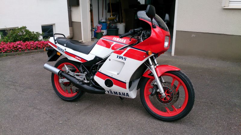

Sodele, nach längerer Bastel und Putzarbeit hier mal ein Bild meiner Rätsche :D
Am kommenden Montag muß ich dann noch zum TÜV zur Vollabnahme da die RD noch ne "Östereicherin" ist .... bin mal gespannt wie das ausgeht da schon einige Veränderungen einzutragen sind!
