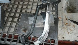

ich habe auf der rd eine raask fusrastenanlage drauf, habe dadurch nur den halben kickstarter weg, hat vorher allerdings auch immer gereicht.
Meint ihr es kann auch an dem weg des kickstarters liegen??
wenn ja, gibts da eine alternative der an der raste vorbei geht oder muss ich wieder selbst was bauen

Bei einer CDI ist Drehzahl ( und damit der Kicker) sehr wichtig, aber mit Kontakten nicht unbedingt.
Gegenprobe: Anschieben. Wenn das gut tut, dann neuen Kicker bauen.
