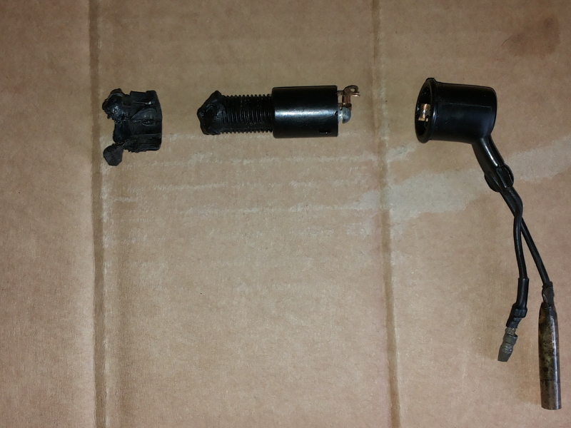

Hab mir jetzt noch mal die Einzelteile angesehen. Interessant, wo das geschmokt hat.
Nach einigem Überlegen erkläre ich mir das so:
Die Zugstange, die ja auch aus Plastik ist, hat an den Kontakten angefangen zu schmelzen und Feuer gefangen.
Als sie durchgeschmolzen ist, ist sie nach unten gefallen und hat da die Umgebung entzündet.
Ist aber schwer zu sagen. Man kann in dieser Schmelze ja nicht mehr viel erkennen.

Franz, damit bestätigst du meine Vermutung, dass die Brücke so klein ist, dass sie schon heiß wird, wenn es die Sicherung noch gar nicht juckt.
Vielleicht sogar ein Wackelkontakt, der nur kurze Ströme zulässt, aber dafür über einen längeren Zeitraum.
Ich glaube jedenfalls nicht, dass eine andere Sicherung das verhindert hätte.
