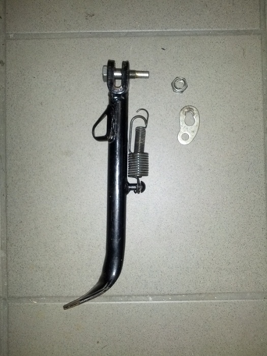

Hallo, bei meiner RD war der Seitenständer mit Anbauteilen lose dabei, jetzt habe ich eine Frage zum Anbau: Wird dieser "Halbmond" am Rahmen eingehängt und die Federn am Halbmond ode eine Feder am Bolzen bzw. Schraube, mit der der Ständer am Rahmen festgeschraubt wird ? Hätte vielleicht jemand ein Foto ?
Vielen Dank im voraus von Josef

hallo ,der halbmond wird am rahmen eingehängt ,der rest so wie auf deinem foto, nach der montage stüzt sich der halbmond an der schraube ab und der ständer wird durch die federkraft nach oben gedrückt....driver#27
