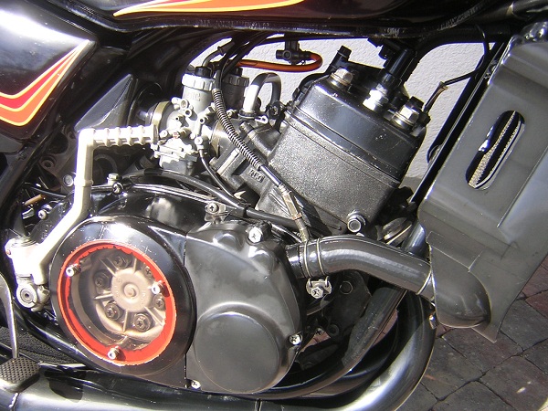

ich hab das mal bei meiner "alten" RD gemacht mit Material aus dem bei uns in der Fa. Sichtschutzfenster gemacht wurden.
Just for Fun, und das hat jetzt bereits über 8 jahre gehalten, keine Risse, Benzin drüber gelaufen, drann gestossen, Vibrationen ohne Ende, und es ist immer noch dicht dank Dirko (ich weiß, es könnte schon schöner verteilt sein die Dichtmasse, beim nächsten Mal :lol: )
Anleitung :
Den inneren Kreisausschnitt aus dem Deckel Sägen und die Sägekante schön fein schleifen. Die 3 Gewinde der ursprünglichen Plastikdeckelbefestigung stehen lassen ! Diese dienen nacher auch als Befestigung der Scheibe.
Die Scheibe habe ich auf einer Drehbank zwischen zwei Moosgummischeiben gespannt und schön Rund gedreht. Die 3 Befestigungsbohrungen habe ich auf einer Fräßmaschine eingebracht.
Zwischen Scheibe und Motordeckel am Rand Dirko auffüllen (aber nicht so viel wie bei mir) und dann den Deckel aufschrauben. Fertig !
Achtung ein vorangegangener Versuch das mit einem Dichtring abzudichten war nicht erfolgreich.
Ich hab von dem Material noch was über und wer will kann gerne ein Stück haben. Muß halt vorbei kommen und es sich selbst aussägen :wink:
Siehe auch hier das Bild

Lohnt sich so ein Umbau eigentlich hinsichtlich Kupplung-Einstellen?
Grüße, Alex
Hiha
Beiträge: 1228
Wohnort: Neubiberg b. München
Beitrag von Hiha »
Zum Einstellen der Kupplung nutzt mir das Fenster eigentlich nix.
Und dichten würd ichs mit einem O-Ring nebst passender Nut.
So mit dem roten DirkoHT reinbappen gefällt mir überhaupt nicht,
schließlich ists ja ein reiner Hingucker ohne sonstigen Nutzen,
und da sollte es beim hingucken wenigstens nicht in den Augen weh tun...
Hans
