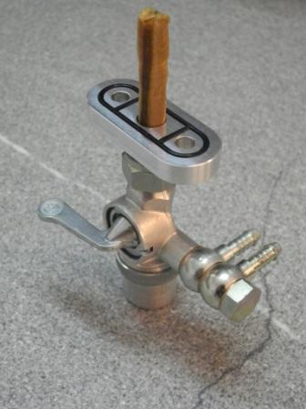

Mit zwei parallelen Abgängen, mit einer Doppelhohlschraube M10x1 am Benzinhahn befestigt, ergibt sich eine vorteilhafte Verlegung der Kraftstoffschläuche .
Die Zutaten:
1.) Benzinhahn-Adapterset von Horst Meise
2.) Karcoma Hahn 30-237 oder 30-0245 (Bezugsquelle: BING Power Systems GmbH, Ansprechpartnerin: Christa Prell, Telefon: (0911)32 67 125, E-Mail: christa.prell@bingpower.de)
3-.) Zwei Ringstutzen mit 6mm Schlauchanschluss Artikel-Nr. 4003001006 (Turbozentrum Berlin)
4.) Doppelhohlschraube Artikel-Nr. 4005001010 (Turbozentrum Berlin)
5.) Drei Kupferdichtringe Artikel-Nr. 4006001010 (Turbozentrum Berlin)
Die Ringstutzen gibt es auch mit 8mm Schlauchanschluss, Artikel-Nr. 4003001008 (Turbozentrum Berlin), Bohrung 8 mm Durchmesser.

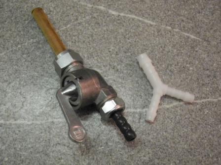

Was kostet der Umbau?
Es ging hier nicht um eine billigere Alternative zum original Yamaha-Benzinhahn sondern vielmehr um eine technisch hochwertige und vor allen Dingen dauerhaltbare Lösung. Der Originalhahn kostet neu von Yamaha um die 90,- Euro plus Versand. Mit dem Karcoma 30-0203 kommt man unter dem Strich deutlich günstiger weg. Selbst die aufwändige Variante mit dem Doppelfilter-Karcoma-Hahn und zwei parallelen Abgängen übersteigt nicht die Kosten eines Originalhahns.
Preiswerte Lösung<br />Karcoma 30-0203 in Verbindung mit Y-Verteiler 1x8 auf 2x6, Artikel-Nr. 4010244235 (Turbozentrum Berlin)
Preiswerte Lösung

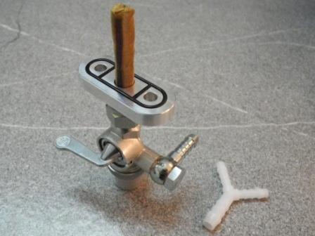

Alternative:<br />Karcoma Benzinhahn Artikel 30237 mit einem Ringstutzen mit 8mm Schlauchanschluss (Bohrung 5,5 mm) in Verbindung mit einem Y-Verteiler 1x8 auf 2x6, Artikel-Nr. 4010244235 (Turbozentrum Berlin).
Alternative:
Die Ringstutzen gibt es auch mit 8mm Schlauchanschluss, Artikel-Nr. 4003001008 (Turbozentrum Berlin)<br /> <br />http://www.turbozentrum.de/
Ideallösung:<br />Zwei Ringstutzen mit 6mm Schlauchanschluss Artikel-Nr. 4003001006 (Turbozentrum Berlin)<br />Doppelhohlschraube Artikel-Nr. 4005001010 (Turbozentrum Berlin)<br />Drei Kupferdichtringe Artikel-Nr. 4006001010 (Turbozentrum Berlin)
Ideallösung:
