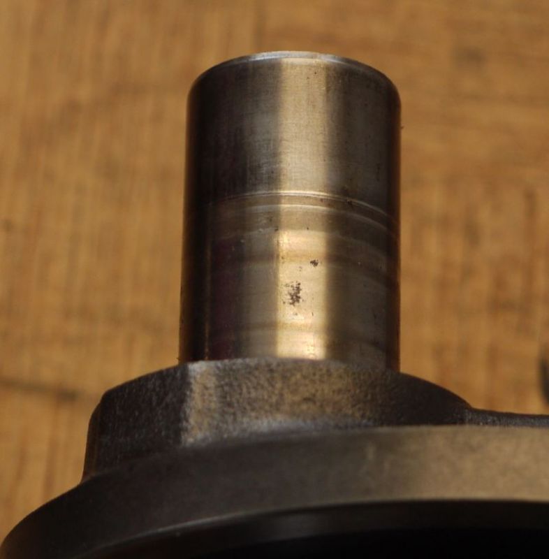

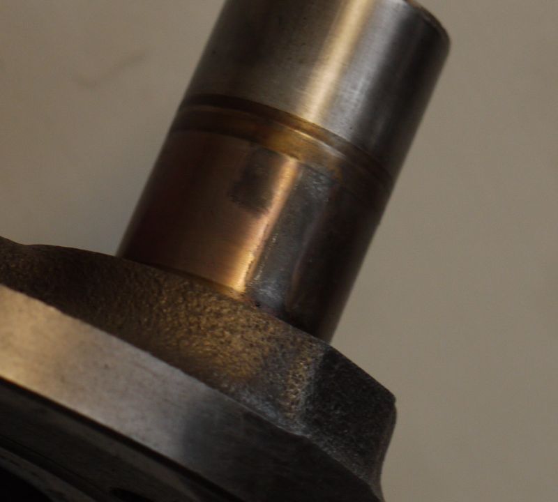

Paar Bilders was alles zum Vorschein kommen kann (ist nicht vollständig)
- Feine Rostnarben (sieht man vorher nix)
- P1380759.JPG (58.99 KiB) 1241 mal betrachtet
- Flächige Rostnarben
- P1380761.JPG (48.57 KiB) 1241 mal betrachtet
- Wenns vorne Wackelt ist meist das Pleuel eingelaufen (nicht das Lager)
- P1380765.JPG (44.43 KiB) 1241 mal betrachtet

Ups, falsches Bild
- Das sind die feinen Narben
- P1380756.JPG (55.1 KiB) 1238 mal betrachtet

Hallo Sigi,
das sind keine Rostnarben, sondern die ersten Härteausbrüche.
Da der Lagerkäfig mit der Zeit sich an den Lagerrollen abnutzt und der Käfig sich dann mit der Rotation der Welle bewegt, schabt der weiche Lagerkäfig, die harte Laufbahn im Pleuel aus.
Die Lauffläche wird bis zu 50% geschmälert, dadurch steigt der Druck auf die Lagerrollen und der Druck bewirkt, dass die Hubzapfenfläche anfängt, auszubrechen.
Im Yamaha Handbuch, gibt es den Test, das Pleuel links rechts bewegen und dieses Spiel zu messen. Dieser Test zeigt dir am seitlichen Spiel,
genau dieses Abnutzung ohne das du die Welle zerlegst.
