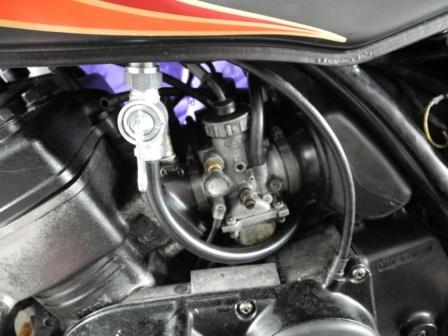

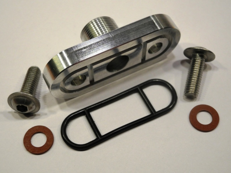

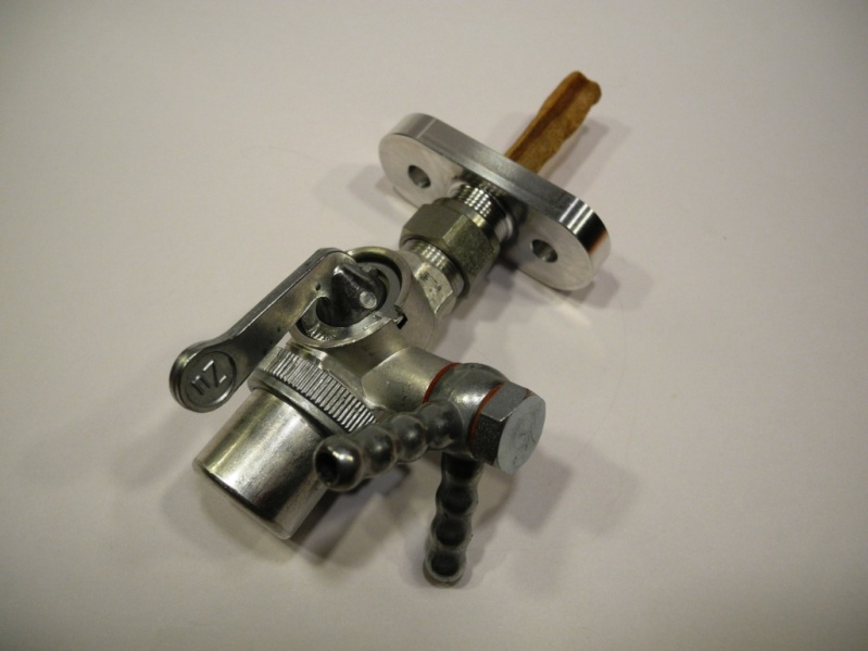

Aus Frust über undichte Yamaha- und Suzuki RG-Benzinhähne und viel herausgeschmissenes Geld habe ich nach einer bezahlbaren und dauerhaltbaren Alternative gesucht. Als Maß der Dinge kristallisierten sich die an den alten BMW-Boxermodellen verwendeten Karcoma-Hähne heraus. Die Hähne halten offenbar 15 Jahre und länger dicht, und es gibt jedes Verschleißteil einzeln für kleines Geld nachzukaufen. Die Original BMW-Hähne lassen sich zwar nicht an die RD montieren, weil das Sieb nicht durch die Ablauföffnung des RD-Tanks passt, aber es gibt von Karcoma Hähne mit der BMW-Technik, die auch am RD-Tank funktionieren. Man braucht aber einen Adapter, und den gab es bisher nirgendwo zu kaufen. Da ein Einzelstück viel zu teuer geworden wäre, hatte Horst Meise die Idee, es mit einer Kleinserie zu versuchen. Hier das Resultat:
Benzinhahn Adapterset M16 x 1 für den Anbau handelsüblicher Benzinhähne mit M16 x 1 Überwurfmutter komplett mit Formdichtung, Schrauben und Dichtringen. Lochabstand 34 mm, passend für Yamaha RD ab 1976 (Sargtank), LC (4L0 und 4L1) und andere Modelle. Präzise gefertigtes CNC-Frästeil aus hochwertigem Aluminium, stabiler 8mm Flansch. http://www.yamahaklassikerteile.de/

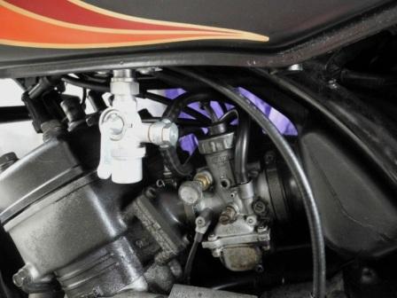

Ultimative Lösung:
Der Doppelfilter-Reservehahn von http://www.karcoma.com/ mit der Bestellnummer 30-0245 hat zwei 8-mm-Abgänge und gilt als zuverlässig und langlebig. Bezugsquelle:

Die Verlegung der Benzinleitungen ist durch den gegabelten Abgang erzwungen. Mit einer Doppelhohlschraube Artikel Nummer 4005001010 und zwei parallel nach rechts zeigenden Ringstutzen Artikel Nummer 4003001008 vom Turbozentrum Berlin ist die Lösung perfekt.

Karcoma Benzinhahn 30-0203 mit einem 8-mm-Abgang.
Den passenden Y-Verteiler 1 x 8 auf 2 x 6 mm gibt es beim Turbozentrum Berlin unter der Bezeichnung "Y-Stück reduziert - Kunststoff - 8mm auf 2 x 6mm"
Karcoma 30-0245 an LC.jpg (37.55 KiB) 887 mal betrachtet
Karcoma 30-0203 an LC.jpg (39.74 KiB) 887 mal betrachtet
Karcoma 30-0203.JPG (105.37 KiB) 995 mal betrachtet
Karcoma 30-0245.JPG (107.83 KiB) 995 mal betrachtet
Adapterset Horst Meise.jpg (132.09 KiB) 995 mal betrachtet
