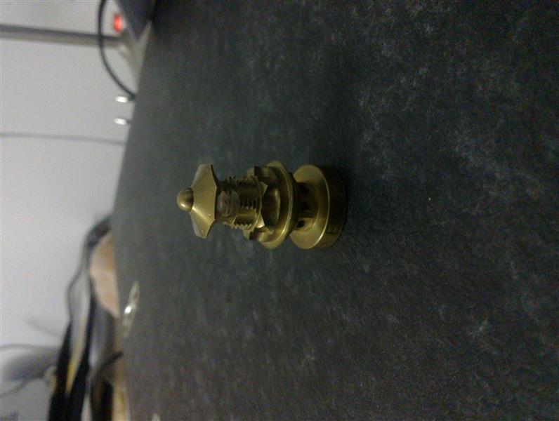

War vor kurzem bei einem Hersteller von Endoprothesen (Hüftgelenksersatz und Knochenschrauben etc.). Da bedient je ein Mitarbeiter 3 derartige Maschinen gleichzeitig ... ca. 15 derartige Maschinen laufen dort 24/7 nonstop. Wow!
Auf der EMO-tech 2005 hat eine wahrscheinlich nicht ganz sooo tolle Maschine lustige Demoteile ausgespuckt, anbei ein Bild.

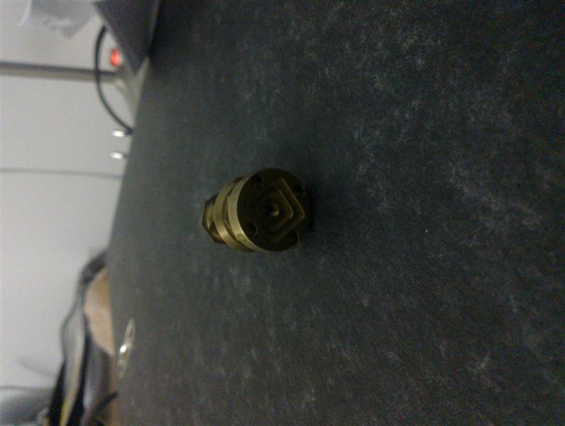

- Alle Seiten bearbeitet (Umgreifen erforderlich!!)
- Gewinde teils geschnitten, teils geformt
- Gefräst, gedreht, graviert
- Das Dach war mal polliert, das sieht man nicht mehr, da angelaufen.
Was ich aber bislang mit am heftigsten fand: bei einem anderen, noch weit größeren Hersteller von Gelenkersatz, wurden die Gleitflächen der Prothesen (Kniegelenksersatz) von Industrirobotern auf Maß polliert!!
Da war also kein Weg in Koordinatenform vorgegeben wie dies bei allen anderen mir bekannten Bearbeitungen der Fall ist.
Dort war eine Zielgeometrie hinterelegt, der Roboter hat das Teil im Wechsel an der Pollierscheibe bearbeitet, gereinigt und mit einem optischen 3D-Messsystem vermessen. War ein Teil fertig, nächstes nehmen, messen, bearbeiten, reinigen, messen, weiterbearbeiten, reinigen, messen ... alles an einer weichen Pollierscheibe ohne definierte Geometrie der gleichen. wow II !
