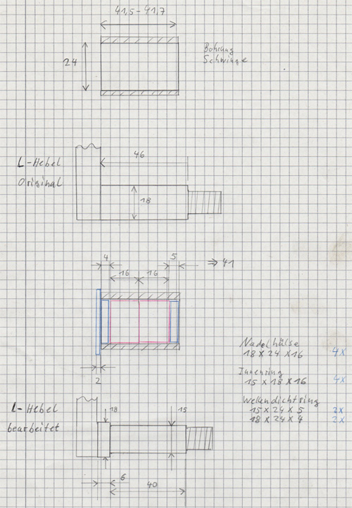

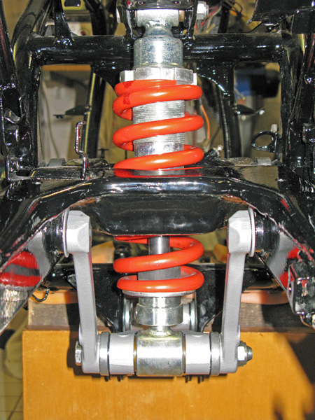

Da die originalen Umlenk-Lager der 1WW ja der letzte Driss sind, habe ich mich dazu entschlosssen bei meinem neuen Umbau die Schwingenlagerung und Umlenkung neu zu lagern. Gleitlager wollte ich nicht mehr, weil ich die Schmierung problematisch sehe. Beim Gleitlager drückt sich das Fett immer nach einer gewissen Zeit raus. Deshalb muß man über Schmiernippel immer nachfetten. Außerdem haben Gleitlager immer eine größere Reibung und Losbrechmoment. Beim Wälzlager (Nadellager) hat man diese Problematik nicht.
Habe mich deshalb für Nadellager entschieden und diese mit Wellendichtringe abgedichtet. Auf die Schmiernippel kann man dann verzichten weil kein Fett mehr rauskommt und auch kein Schmutz hinein.
Den Bolzen für die Schwinge habe neu anfertigen lassen weil der gekaufte Bolzen ca. 2/100 Spiel hatte und ich die Schwinge hinten um ca. 0.5 mm hin und her bewegen konnte. Der neue Bolzen wurde exakt auf die Schwinge angepasst und ist nun absolut spielfrei.
Die beiden Bolzen für die Y-Umlenkung wurden ebenfalls neu angefertigt und spielfrei angepasst. Das ganze natürlich gehärtet und geschliffen.
Hier die techn. Daten der verwendeten Lager und Wellendichtungen:
Haupt-Schwingenlager: 2x Nadelhülse 24x31x26 von IKO
Schwinge Umlenkung : 4x Nadelhülse 18x24x16 von IKO
Schwinge Umlenkung : 2x Wellendichtring 15x24x5
Schwinge Umlenkung : 2x Wellendichtring 18x24x4
L-Hebel ___________: 4x Innenring 15x18x16
L-Hebel ___________: 2x Paßscheibe ca. 1,5 bis 2mm
Y-Stück ___________: 2x Nadelhülse 20x27x20 (TA2020 Z IKO)
Y-Stück ___________: 2x Wellendichtring 20x27x5
Y-Stück ___________: 2x Nadelhülse 16x22x20 (HK1620 2RS), beidseitig abgedichtet
Die originalen Staubschutzdichtungen habe ich weiterhin verwendet. Der L-Hebel wurde auf 15 mm abgedreht plus 1/100 Übermaß und Innenringe aufgepresst. Dadurch vergrößert sich der Durchmesser der Innenringe ganz minimal wodurch das Spiel fast verschwindet.
Die Lager sind von IKO, also keine Billiglager sondern gute Qualität aus Japan, extra für Schwingenlager konzipiert.
Die Kosten für die Lager plus Wellendichtungen liegen bei ca. 120 Euro. Dazu kommen noch die Kosten für die 3 Bolzen. Bei meinem freundlichen Dreher haben die mich 60 Euro gekostet. Macht zusammen: 180 Euro.
Das Federbein ist von Hagon welches zwar Gleitlager hat, diese sind aber mit O-Ringen so abgedichtet, das sich kein Fett nach draussen drücken kann. Ein merkliches Spiel ist am Schwingenende jetzt nicht mehr festzustellen. Jedenfalls nicht von Hand.
Hier noch ein par Zeichnungen und Bilder dazu:

Ich bin aktuell dabei meine Umlenkung anhand der Anleitung umzubauen. In meinem Y-Stück ist die vordere Bohrung jedoch durchgängig 20 mm im Durchmesser. Meines Wissens gibt es dieses Teil nur in einer Version, daher würde mich interessieren ob hier der Lagersitz auf 22 mm aufgefräst wurde oder es doch verschiedene Versionen an Y-Stücken gibt?
Für mein Y-Stück habe ich nun folgendes Nadellager für vorne ausgesucht:
HN 15,5 x 20 x 18
Dieses gibt es zwar nicht als 2RS Version aber passt dafür ohne Bearbeitung. Der Bolzen muss dann 15,5 mm Außendurchmesser statt 16 mm haben.
