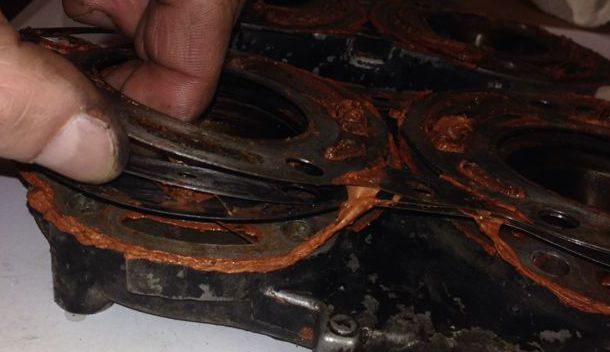

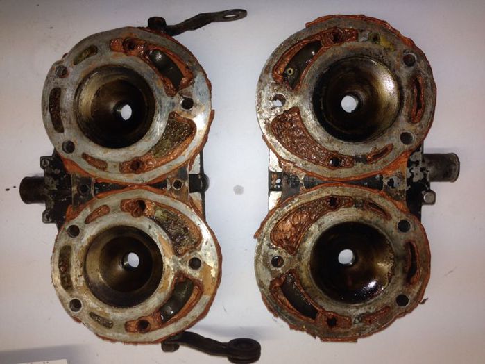

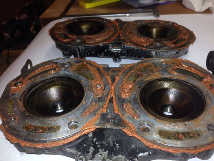

Diese schockierenden Bilder stammen aus einer RD500 mit der Aufschrift "98.000" auf dem Zylinderkopf.
Besagtes Bike hat bei Vollast das Wasser zum Kochen bekommen und aus dem Ausgleichsbehälter geblasen. Vor der Zerlegung haben wir uns immer gefragt warum sie das nur immer gemacht hat ....

Dirko ist doch ROT, das sieht ja eher aus wie gebackene Kupferpaste,
oder sieht verbrutzeltes DIRKO wirklich so aus ??? :shock:

Aber wenn man das Dirko nur dünn aufträgt bekommt man diese großen Löcher doch gar nicht zu. :lol:
Beiträge: 3073
Vielleicht könnte man auch gleich Dirko anstatt Kühlwasser einfüllen...
Das ist bestimmt das Loctite 5920, das nehme ich auch. Ist so kupferfarben + sehr gut.
Damit kommt der Dirkopanscher Mk ganz klar von der Verdächtigen-Liste.
Urteil: Nicht schuldig :lol: :mrgreen:
Rene...... Du darfst Dich entschuldigen :wink: .
Kein Wunder, wenn jedes zweite Wort in der Bibel mit D anfängt. ;-)
Jetzt ist es eh dünn....
