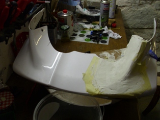

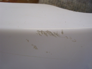

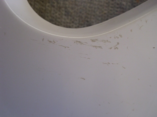

Der Umfallschaden vom Vorbesitzer hat Spuren an der Verkleidung hinterlasen. Material AES ( ABS mit PA und PE Anteilen ).

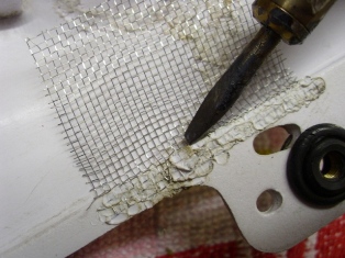

Die vielen kleinen Schäden wurden erst bei der Demntage sichtbar. Schweißen mit weißen ABS Stäben und Einbetten von Edelstahlgitter ging ganz gut. Schweißen nur bis zur Hälfte der Wandung und aufpassen das es nicht zu heiß wird. ( Verformung auf der Sichtseite ). Die Risse habe ich am Endpunkt im Nichtsichtbereich mit 2,5 mm Loch aufgebohrt.

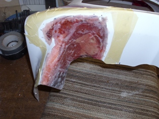

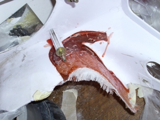

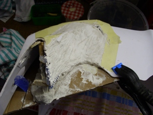

Kleine Fehlstellen konnte ich mit dem Schweißzusatz nachmodellieren. Das große Fehlstück war nicht einfach zu ersetzen , mit ABS Platten ( 2 + 3 mm besorgt ) ging das nicht wegen der starken Freiformflächen.
Eine 3D Schablone aus Baumarkt - Spachtel / Holz / Kleber / Gitter ( alles aus Resten ) diente als Basis für das GF Gewebe mit Kunsthatz.

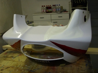

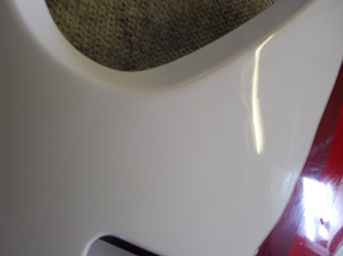

GF Spachtel, Nassschleifpapier bs 1000 Körnung und weißer Glanzlack aus der Sprühdose sehen gar nicht so schlecht aus.
Die " vermackten " Stellen auspoliert und mit Sidolin Edelstahl Politur und als Finisch mit Autopolitur poliert ging schnell und überraschend gut.

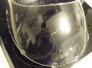

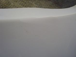

Die PC Scheibe sah auch sehr schlecht aus: Krazer und Blinde Stellen. Auch das ging mit den genannten Hauhaltsmitteln sehr gut.

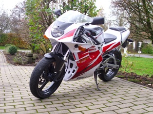

Jetzt das Endergebniss
Schickes Pärchen ...
Sehen wir denn beide im nächsten Jahr beim Helmut?
Coole Arbeit Dieter! Sieht prima aus.
