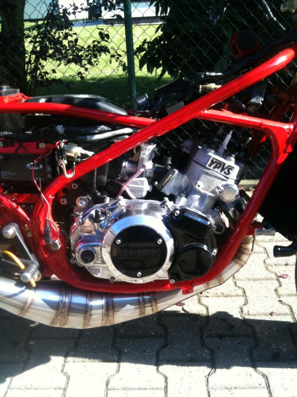

Mein 2 ter Umbau auf SZR 660
murphy
Beitrag von murphy »
@ all

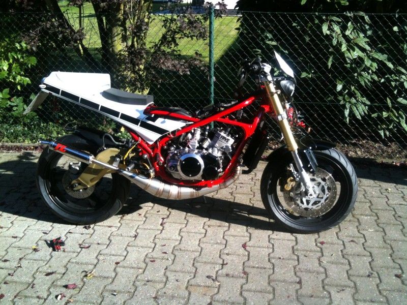

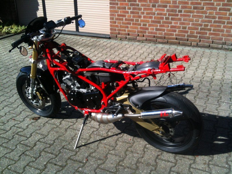

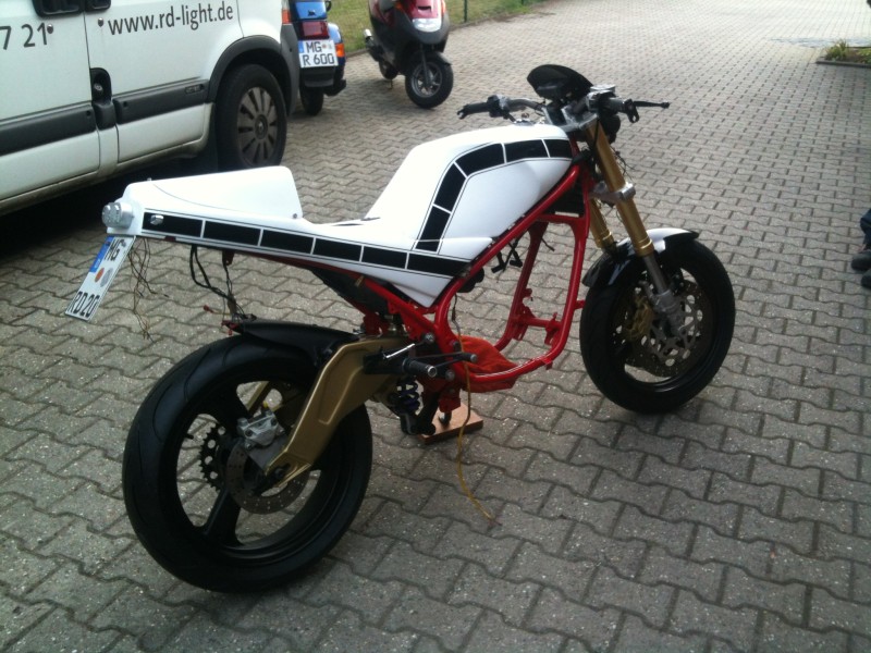

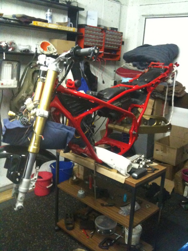

so bin in den letzten zügen
mit meiner RD 350
umbau auf SZR 660
bilder stellt UWE mal für mich rein :-)
wer infos möchte bezgl umbau
kann sich gerne melden
hier nur mal ein kleiner info blog

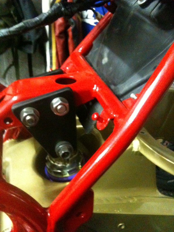

USD gabel passt plug / play
nur eine 7 mm unterlegscheibe bei der unteren gabelbrücke ist von nöten
schwinge links rechts kürzen um ca je 11 mm
damit ein 20 lager noch rein passt
motor kompl überholt bei ACR in Viersen (Andy)
incl Alu Polieren
V force mit TM 30
bis zum jahresende
wird das moped fertig sein
gruß ralf

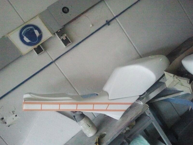

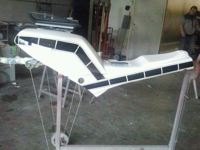

weitere Bilder vom Lacksatz
Beiträge: 8400
mehr ...
