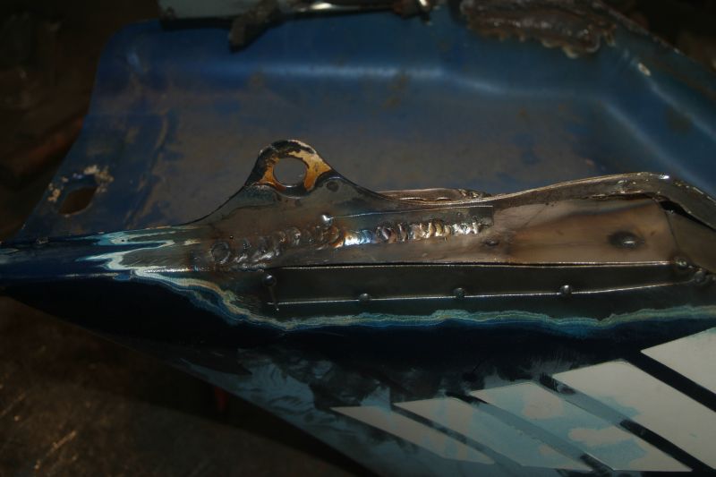

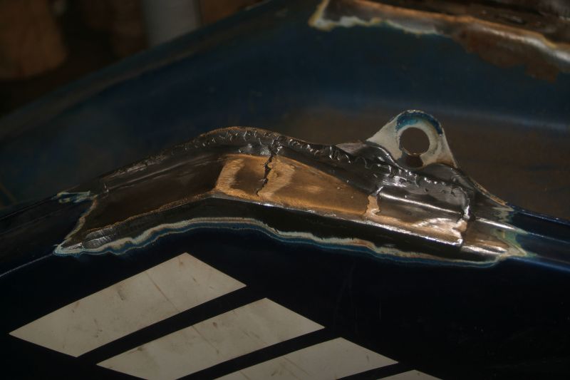

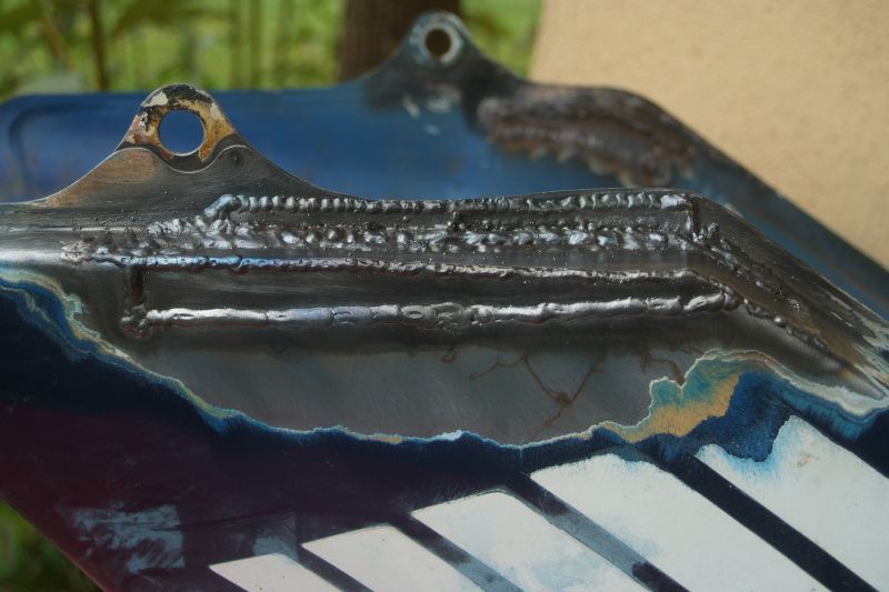

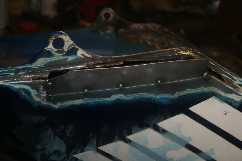

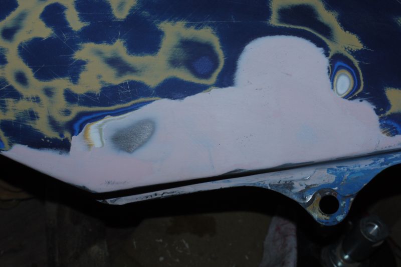

Martins Blechporno hat mich etwas heiss gemacht u geregnet hats auch also hab ich meinen 31er Tank (der eigentl schon def ist) hervorgeholt u zugebruzzelt.
Ich kanns noch immer nicht, aber es wird besser.
Und da sag mal einer Pornos animieren nicht zum nachmachen :-)
Wenn man das abflext und überlackt wird's schon gehen ... und wie's untendrunter ausschaut interessiert eh keinen.

Abba erst mal abdrücken gell!!!
Ja abgeflext ists u mit JB befüllt, dann noch spachteln, fertig.
War ja eigentlich ne Probe, habe noch andere mit Dellen die auch nach Anleitung herausgezogen weden, die Prüfung lege ich dann mit dem 1WW Tank ab den ich vom Willi hab, gell Willi?
So sieht er jetzt aus, zum herumgondeln reichts.

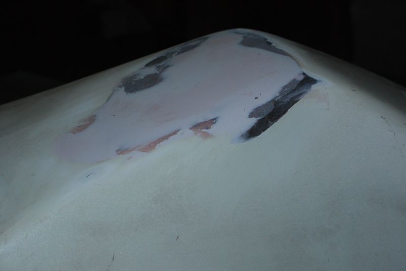

Will Euch auch diesen Tank zeigen, er hatte in dieser Fläche eine Delle, gut 3cm tief.
Habe mir dafür einen Ziehhammer gebastelt, Laschen aufgepunktet, u die Delle rausgezogen, dann verzinnt u gespachtelt u wieder mit dem Zinnhobel geebnet.
Bei den Laschen ist zu beachten dass sie seitlich nur ein paar mm mitnehmen, also möglichst breit machen u mehrere u dann abwechselnd hochziehen.
Was man am Bild sieht ist die hintere Fläche eines 31er Tanks, ganze Breite u 2/3 runter.
