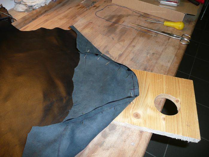

Nachdem bei Helmuts Treffen wiederholt die Sprüche bzgl. meiner Sitzbank kamen, habe ich mich mal aufgerafft.
Da ich schon vor bald 20 Jahren auf Lederbezug gewechselt hatte, wurde es auch wirklich mal Zeit.
Was neues vom Lamm gab es hier: http://www.lederversand-berlin.de/
Eine schöne Zusammenfassung der Vorgehensweise gibt's z.B. bei Tante Loiuse:
http://cdnxl1.louis.de/shop/zusatz/anl/15-sitzbank.pdf
Für die RD muss man beachten, dass der vordere Teil der Sitzbank sehr spitz ist.
Wer dort keine Falten haben will, der muss die Kontur z.B. mit Schweißdraht abnehmen und ein passendes Teil ausschneiden.
Das Gegenstück wird durch abrollen & anzeichnen auf dein größeres Lederstück angezeichnet.
Danach passend anlegen, mit Stecknadeln heften und einmal drüber nähen.
Der Rest ist dann nur noch Auflegen, Spannen und Tackern ...
