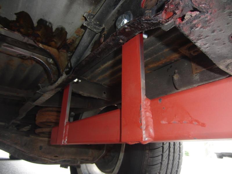

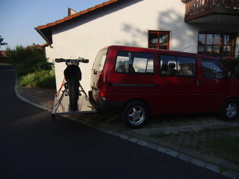

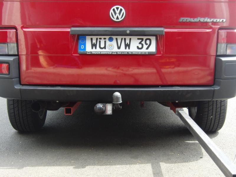

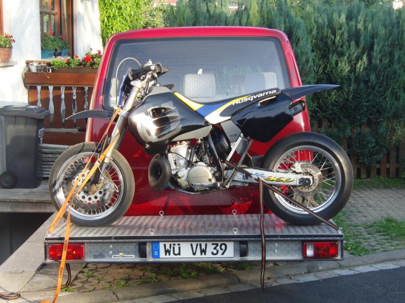

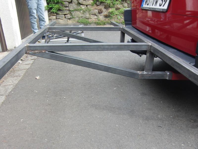

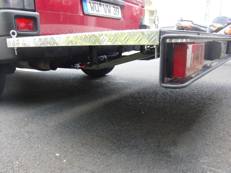

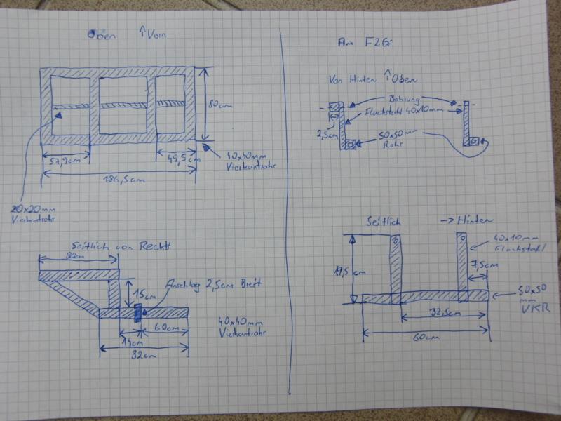

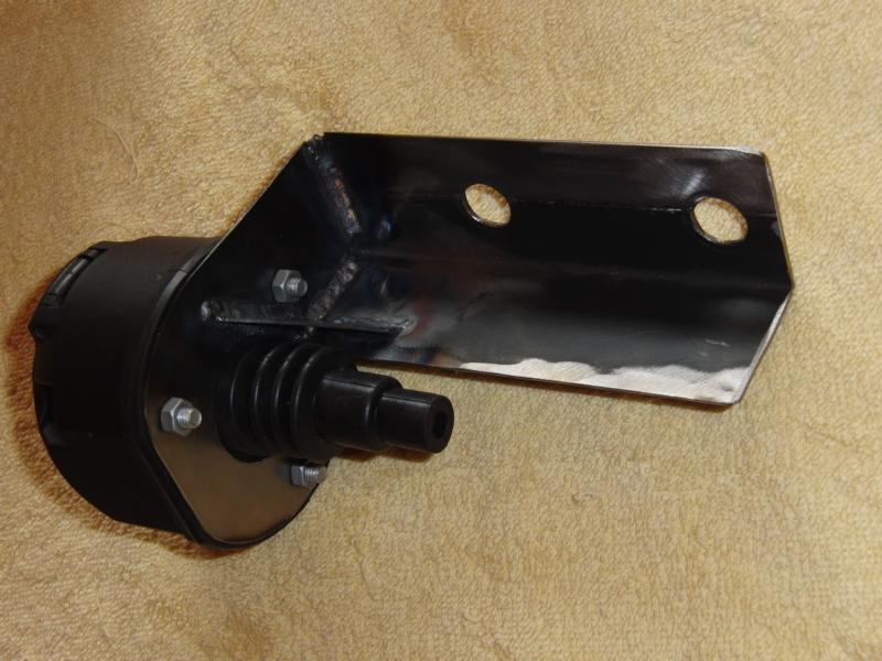

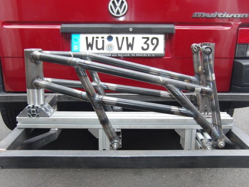

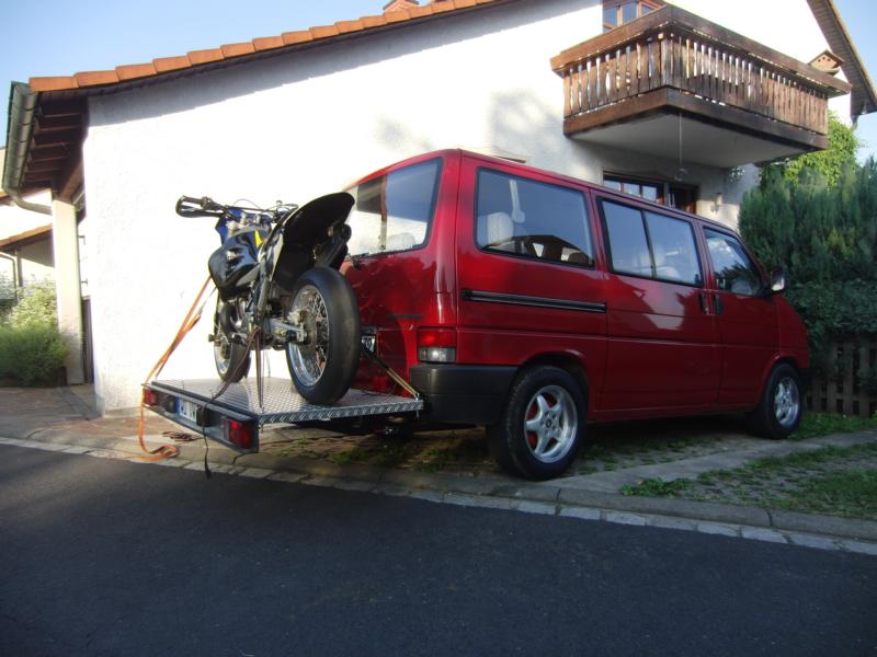

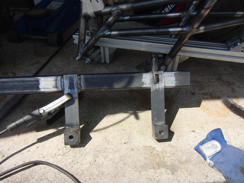

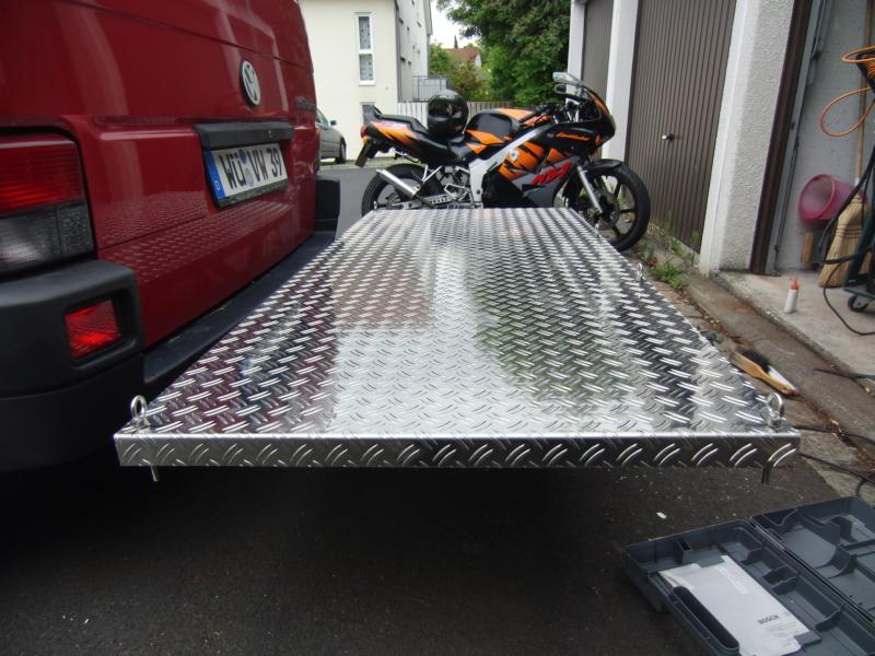

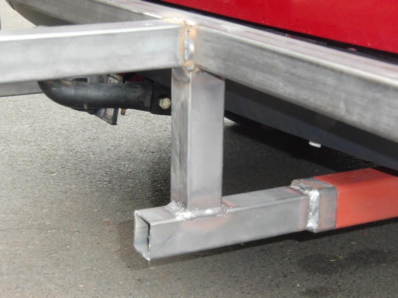

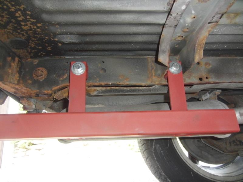

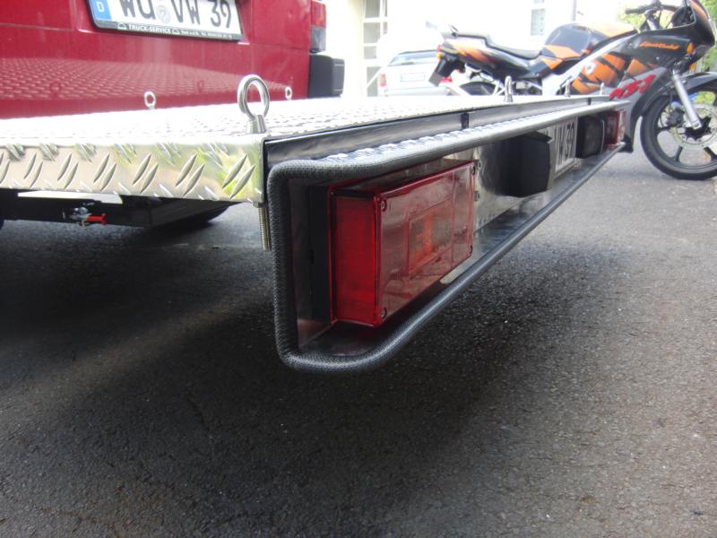

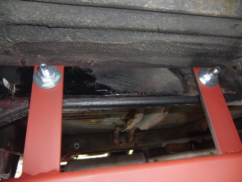

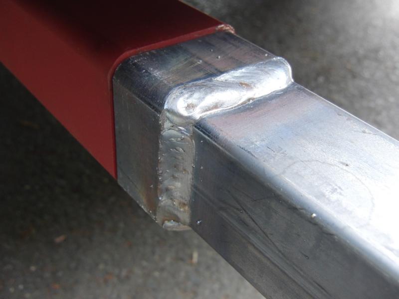

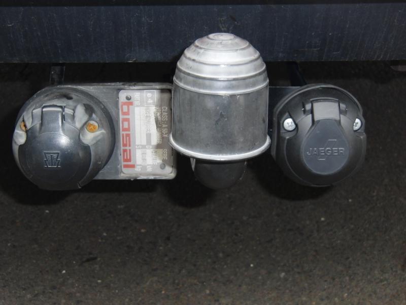

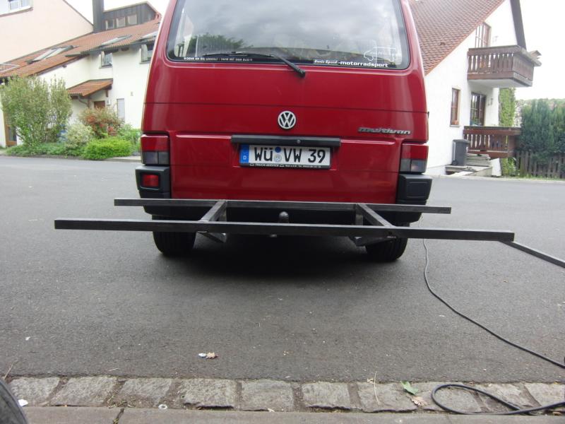

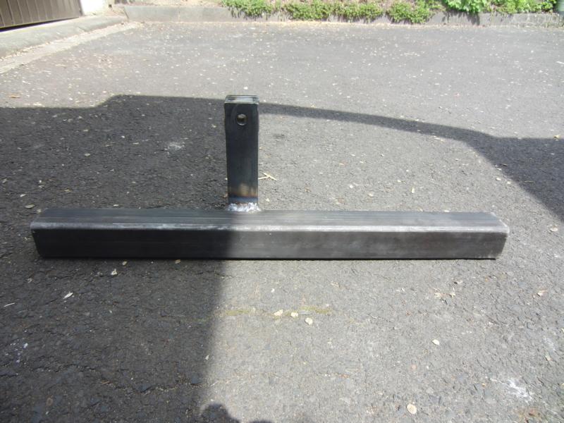

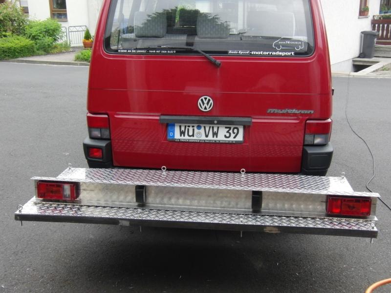

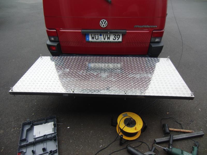

Nachdem Ich von Stefan und anderen Forumsmitgliedern in Lichtenberg dazu ermutigt wurde meinen Heckträger hier vorzustellen werde Ich das mal tun.
Da Ich nicht der große Schreiberling bin werde Ich Bilder sprechen lassen.
Gruss Thomas

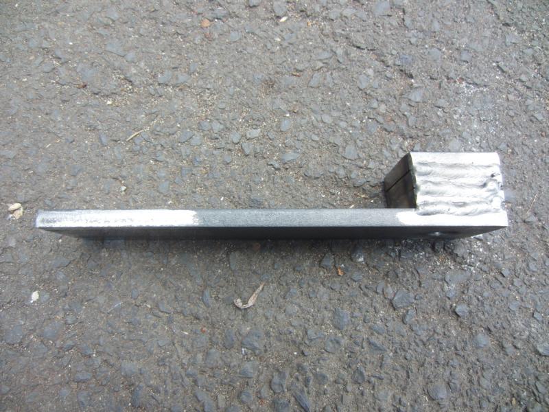

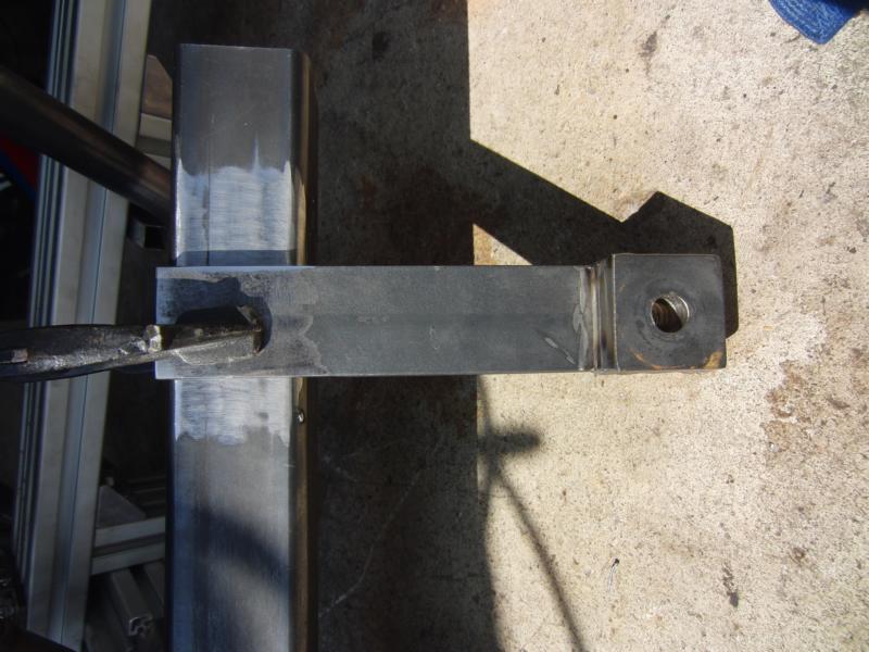

Beitrag von THOMAS »

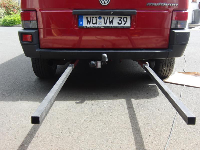

Weiter gehts
THOMAS
Beiträge: 763
Wohnort: Höchberg U-Franken

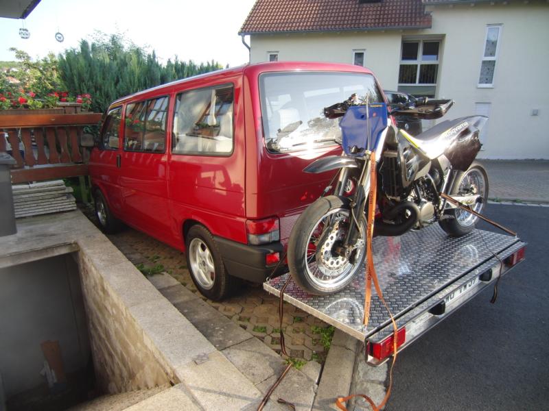

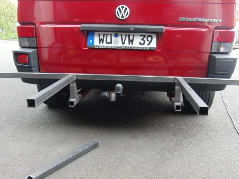

Mehr

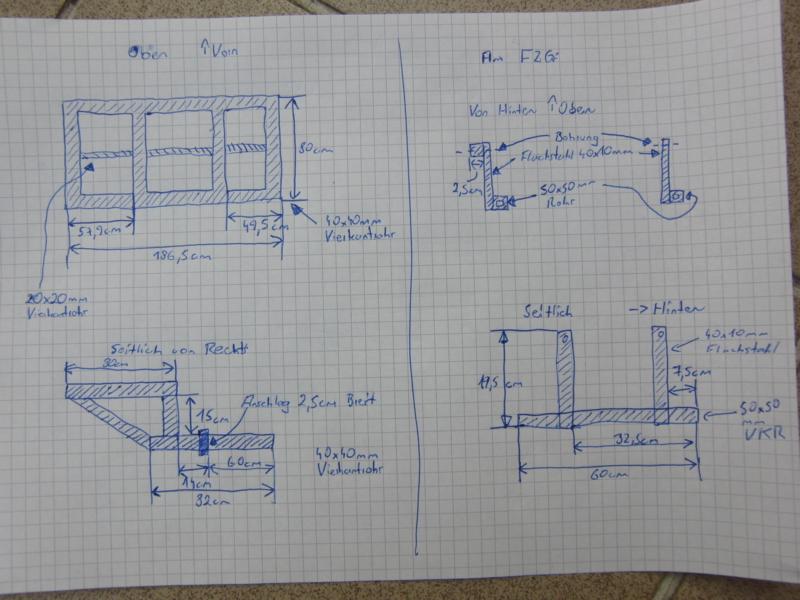

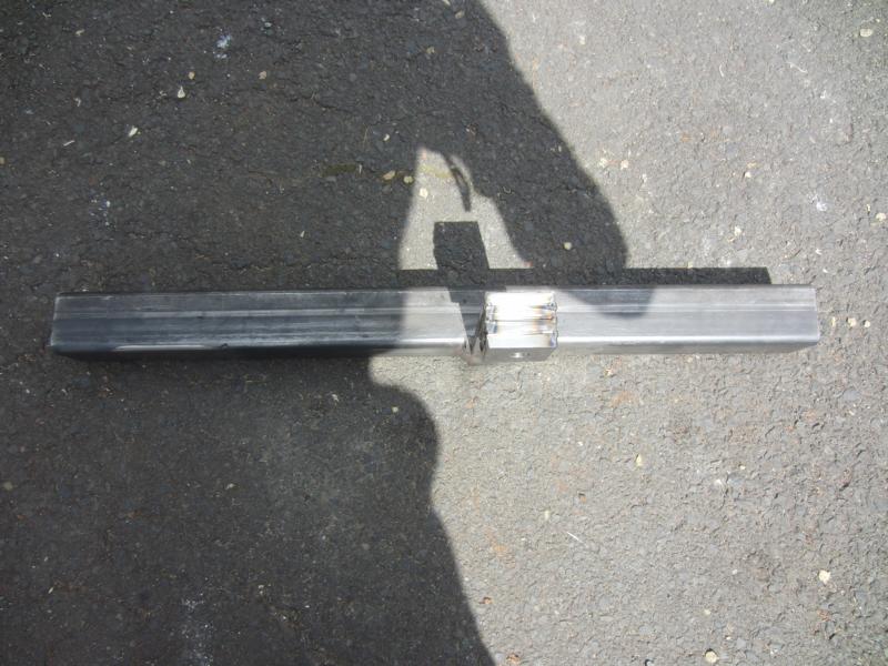

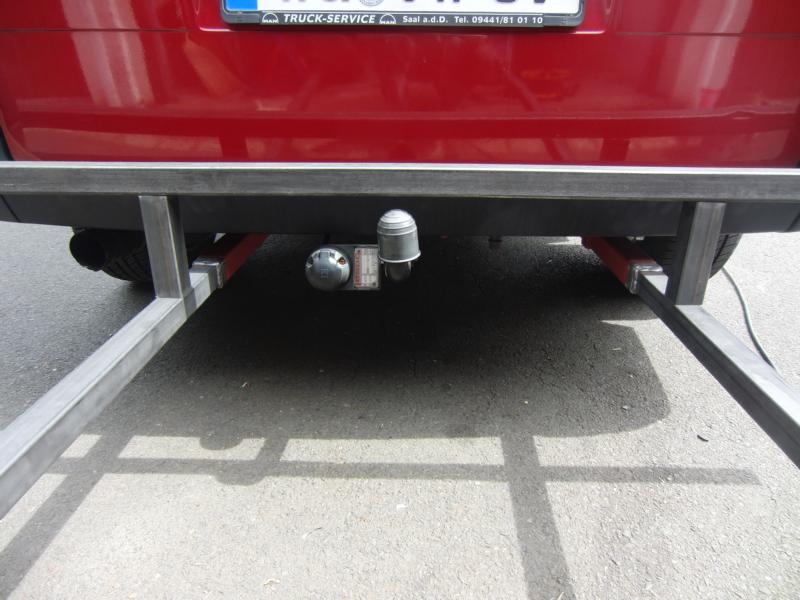

Mehr

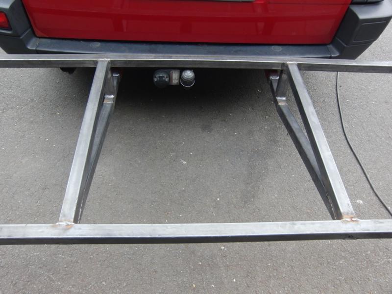

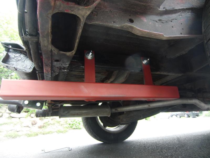

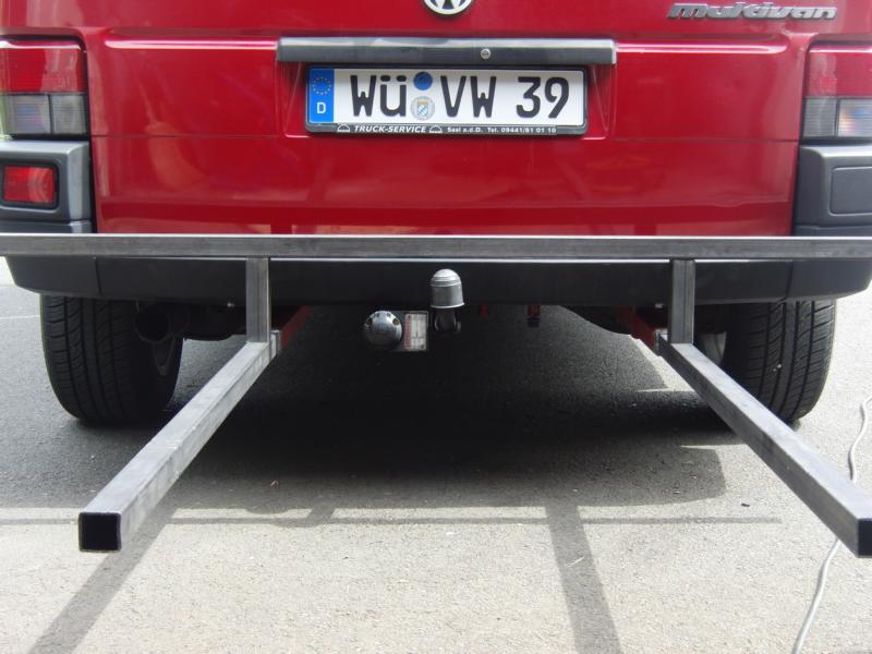

Immer mehr

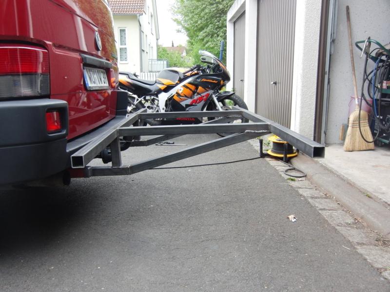

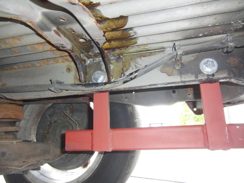

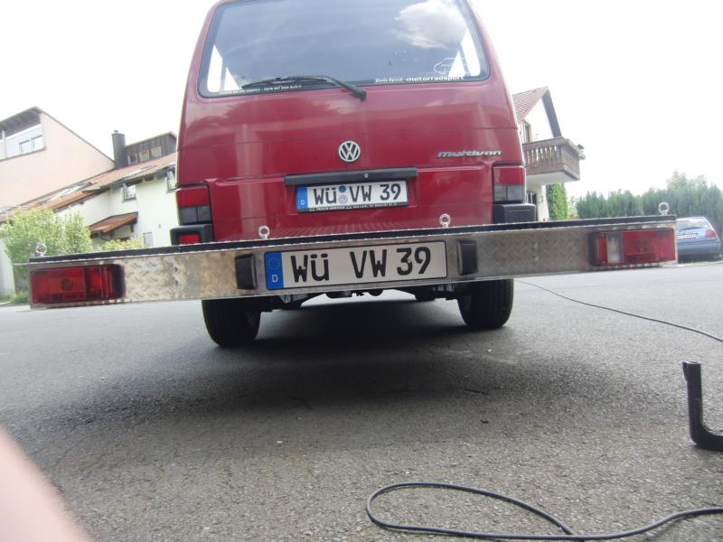

Mehr

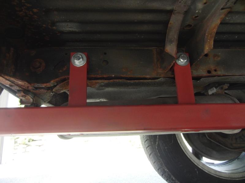

Mehr

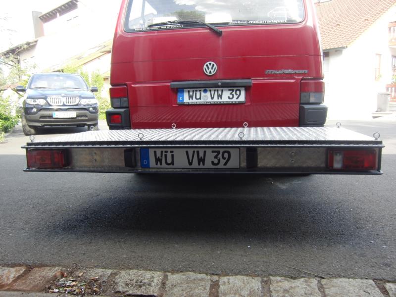

Schöne Arbeit Thomas, gefällt mir gut. Bild
Schöne Arbeit Thomas. So ist man jetzt auch etwas flotter unterwegs. Nicht war?
Ich finde die Arbeit auch sehr gelungen und gut gemacht Thomas :!: :!:

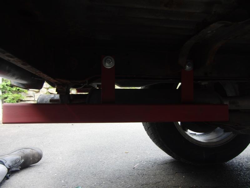

Aber mal die Frage.....muss man damit auch zu TÜV?
Ne normale AHK kann man sich ja selbst drunter machen ohne nachher noch zum TÜV zu müssen (für mich immer noch ein Rätsel, wo man doch für jeden Driss da hin muss).
THOMAS
Beiträge: 763
Hallo ihr lieben.
Erst mal Danke!
Das Ding muss nicht eingetragen werden.
der Heckträger ist mit Schwerlastspannern am Fahrzeug befestigt und kann Werkzeuglos abgebaut werden.
Wenn er fest mit dem Fahrzeug verbunden ist muss er eingetragen werden.
Das Ding ist als Zuladung anzusehen.
EIGENVERANTWORTUNG :!: :!: :!: :!:
Sowas gibt`s in Deutschland auch noch :D
Gruss Thomas
Priiiiima :D .
